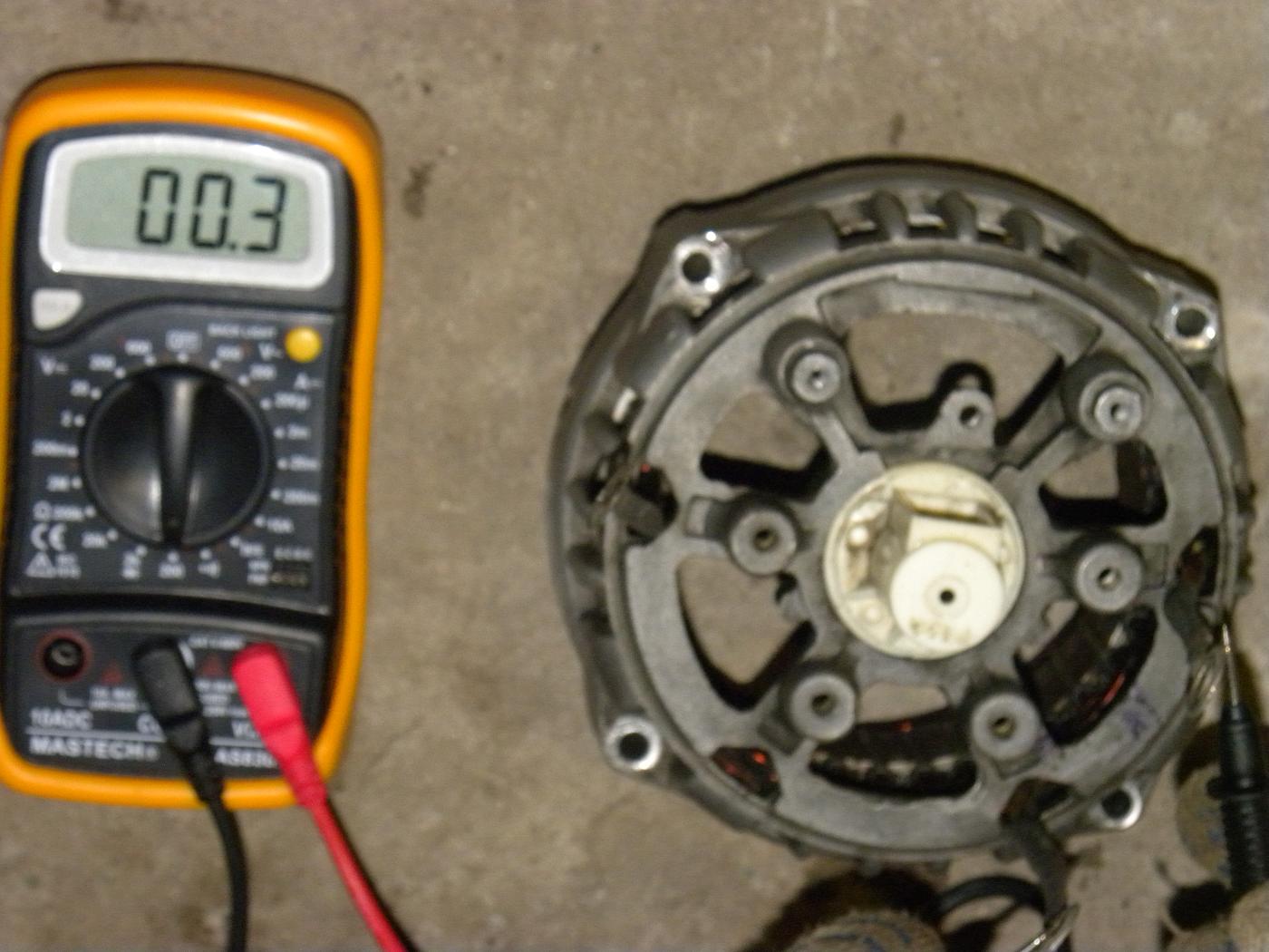

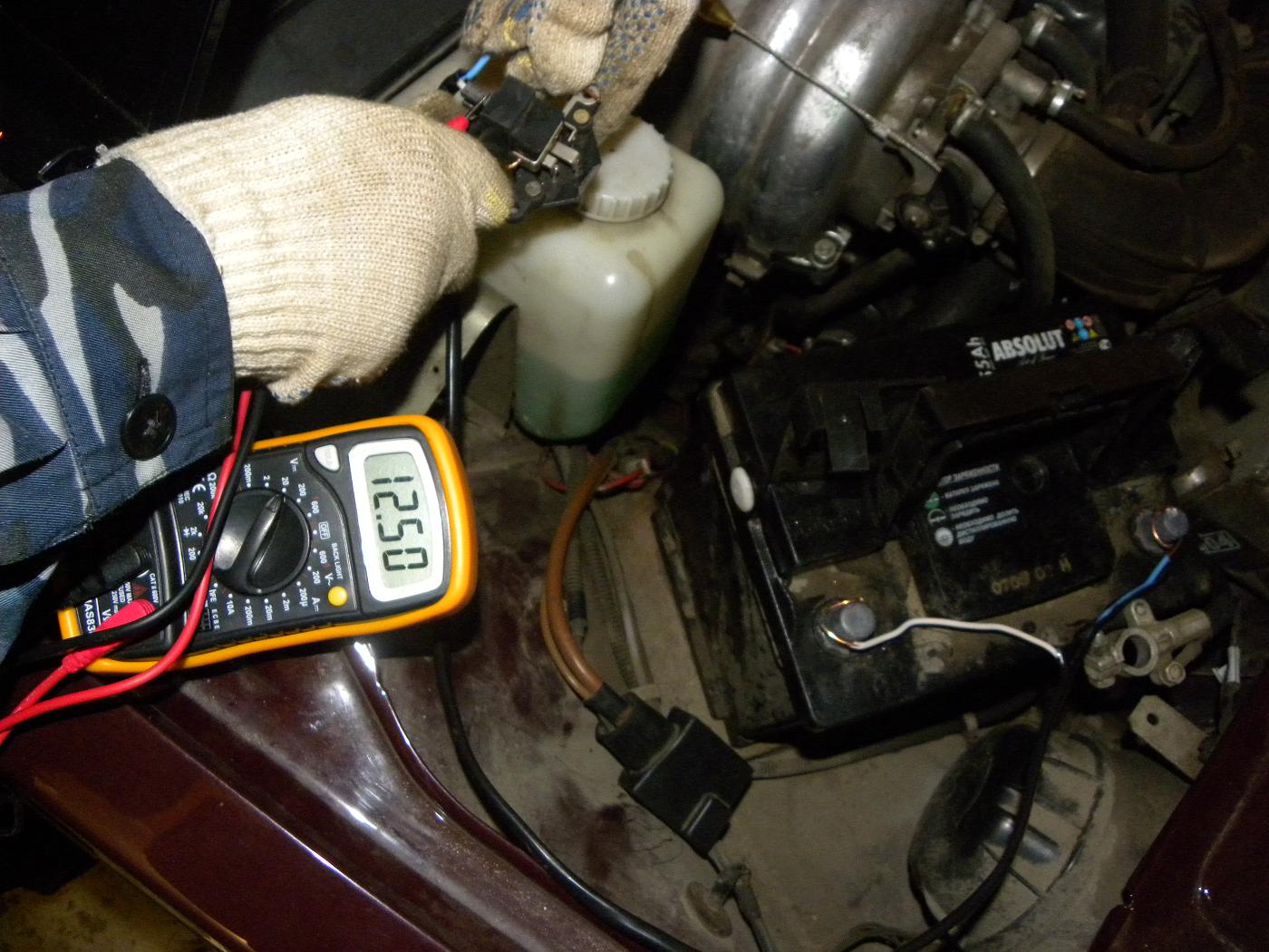

все поставил, генератор не работает(( на панели горит контрольная лампа зарядки аккумулятора, по мульттестору показало 12.4 V
в чем может быть дело? диодный мост новый! таблетку проверял, когда заряжал аккумулятор, так как показано на 1 странице, напряжение показало 12 там с чем то! сам генератор тоже разбирал, проверял все, как написано в книжке по ремонту ваза, тоже все нормально! не пойму что еще быть может?

Проверь предохранитель и прозвони обмотку возбуждения на предмет обрыва цепи.

предохранитель целый! а как проверить обмотку? я проверял как в книге написано, может не так?

Dennis писал(а): а как проверить обмотку
тока на обрыв омметром,ну и на вид ,если лак потемнел ,да и еще отслаивается (w00t) ,всё капец,тока под замену

Непрочитанное сообщение Dennis » Вс окт 31, 2010 13:57:25
да нет, нормально все с ней, есть правда не большой темный налет, но не на всей, и причем не только на ней, еще и на белой пласмасовой втулки было
да и омметр нормально все показал

как проверял РН???, больно похоже на регулятор напряжения, не мешало бы прозвонить ротор генератора и осмотреть щетки генератора контактные пластины ротора, результаты озвучить тут...

Непрочитанное сообщение Dennis » Пн ноя 01, 2010 13:39:00
я плохо понимаю во всякой радио техники и поэтому может где не то значение выставлял на мульти тесторе, отталкивался от учебного пособия))
