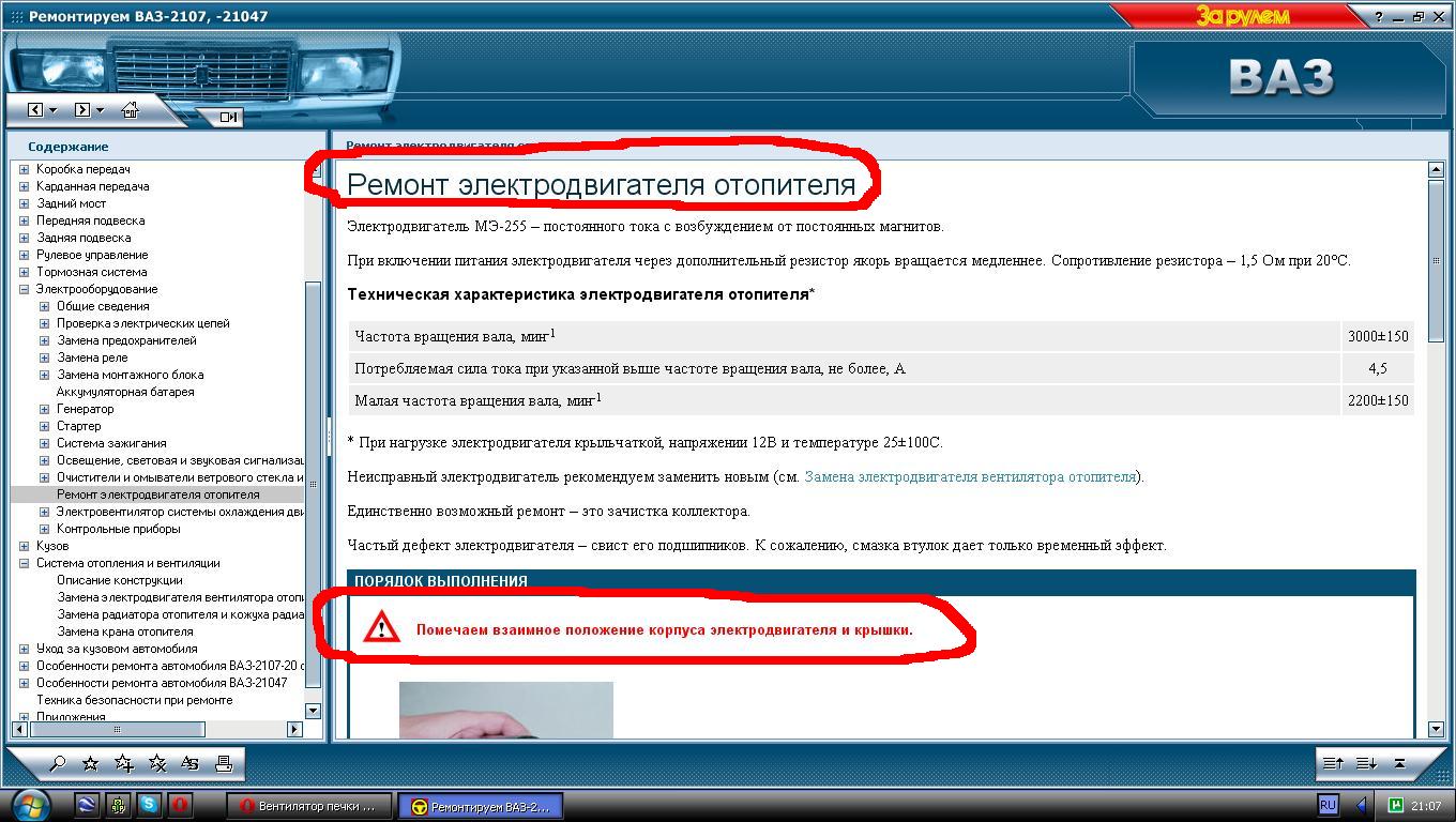

дык в мурзилке ведь все сказано!
я на эти грабли наступал уже,пречка как пылесос хреначила!
http://www.semerka.info/forum/viewtopic.php?f=14&t=6026 вот!

zver117 писал(а):дык в мурзилке ведь все сказано
По ней - они неразборные..
Даже "неразборный" движок вентилятора "Лузар" можно разобрать. Там такие усики раскернены, отгинаешь и все дела.

Буйный писал(а):Спасибо всем. Ничё не понял. Так же буду объяснять.Если чё.
