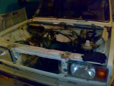

Всем ДОБРОВО ВРЕМЕНИ СУТОК! Я тут новенький) Зовут меня Денис моя машина ВАЗ 21050 1300 Цвет белый
В ней было поменино ну почти всё)) Салон , ходовая , двигатель , внешность чуть-чуть))
вот фото , это первая моя машина) :beer2:
