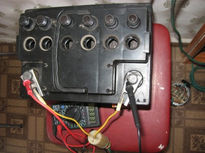

Да правда чтоле? А зачем в необслуживаемый кальций-кальциевый аккумулятор вообще лить дистилированную воду? То что пробки на нём есть, еще ничего не значит. А если и следует туда воду долить, то макс. 100 мл на все банки, поскольку с завода плотность чуть выше чем положено, и есс-но не на глазок, а с ареометром.
У меня на машине стоит АКОМ Стандарт 55Ач, СА-СА. без ручки. Отличный аккумулятор! Аккумулятор куплен в июле 2009 года, и ни разу за полтора года он меня не подвёл. В -25 машина всегда заводится с 1 попытки.
Сегодня с утра ходил к машине, завёл, прогрел, снял с машины, отнёс домой, потому как машине предстоит простоять двое суток на -30 морозе, а в понедельник "сюрпризов" не хочется. Так вот, когда я его занёс, напряжение без нагрузки у него было 12,64V, току при зарядке от 14.4V он попросил всего 2А, при комнатной температуре саморазряд у него всего то - 30mA.
P.S. Да, я забыл сказать, я исповедую метод постоянного напряжения (а не тока) при зарядке аккумуляторов. Для кальций-кальциевых аккумуляторов - это самое то. Фактически, обычная трансформаторная задядка такой режим обеспечить просто неспособна. Для этих целей у меня есть зарядник от проф. видеокамеры Panasonic AG-B640, собственно им и заряжаемся. А процесс зарядки контролирует обычный 830 мультиметр

Ну, вам виднее. Просто я, перед тем, как зарядить АКБ обычно отворачиваю пробки и смотрю уровень электролита. Уровень был очень низкий, поэтому, я залил туда дист.воду. Быть может, я что-то неправильно сделал....

2 JamesDouglas
Конечно.
При заливке дист. водой нужно обязательно смотреть плотность электролита при помощи ареометра, причём правильной она будет через 10-15 мин, пока перемешается. Есс-но измерение плотности бессмыслено производить на незаряженной батарее.
Готов поспорить, что плотность электролита у вас очень далека от отпимальных значений.
