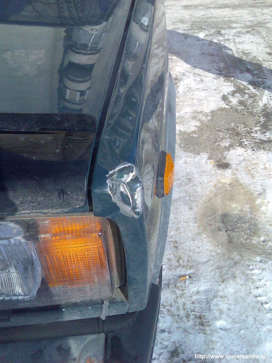

Ребят, подскажите. есть ли смысл выправлять вот такую вмятину?
если да, то как ее можно выправить?
или сколько будет стоить это дело в автосервисе?

исправить 50$ максимум

Joker48Rus писал(а):есть ли смысл выправлять вот такую вмятину?
:yes: :yes:

Это не страшно :flowers:

прямо в ребре жесткости((

а самому попробывать? выстучать вроде не сложно а там швпаклевочкой.
да и както невериться мне в 50 баксов(если это вместе с покраской)

Bemrik писал(а):а самому попробывать? выстучать вроде не сложно а там швпаклевочкой.
а как попасть интересно на другую сторону крыла? снимать его?

Снимаешь защиту и все увидишь

подкрылок снимаешь, и видишь все изнутри
длинным прутком дотянешься элементарно, если память не изменяет.

часиков за 5 можно всё самому отрихтовать, главное придумать как.

тут для рихтовки имхо лучше дерево, что-то типа длинной ручки от молотка. Концу само собой нужно придать соотв. форму

zalex писал(а):тут для рихтовки имхо лучше дерево, что-то типа длинной ручки от молотка. Концу само собой нужно придать соотв. форму
ну естественно что деревом..

Bemrik писал(а):можно всё самому отрихтовать,
Это зависит от желаемого результата. ИМХО, не самое простое место для начала практики жестянщика

3 ребра сбито, и туда еще хрен подлезешь(

финиш будет шпатлевка, она в любом случае будет. Только какой толщиной уже решать тебе. Чем лучше выстучишь, тем меньше.

Пока что не парься, если металл видно, залей мовилем. по теплее будет сделаешь. А вообще где поймал?

Joker48Rus писал(а): есть ли смысл выправлять вот такую вмятину?
есть.но делать должен ХОРОШИЙ рихтовщик.сам ты это толково не выправиш.место проблемное.нужны приспособления толковые. а не только молоток и деревяшки.здесь не экономят.имхо.з.ы.когда мне коцнули пасс.дверь ,там было куда проще и удобнее.но,я не имея опыта рихтовочных работ,обратился к спецам.и не жалею.отрихтовали и перекрасили дверь.50 баксов за все.делал на переферии :rolleyes:

у меня на моем авто была точно такая же вмятина, только на правом крыле, делал сам, опыта жестянщика на тот момент небыло, но надо было сделать, т. к. пройти ГТО время пришло, но получилось правда не очень, но ГТО тогда прошел. Там место узкое, и надо выколотки подбирать такие чтоб влезли в угол, неопытному в этом деле и не имея приспосбы было сложновато мне тогда.

както дешево тебе все зделали) в москве одна покраска баксов в 65-70 обойдется т рихтовка баксов 50, и это еще не факт что отнрихтуют а не тупо шпатлевкой замажут.

тут даж выстукивать мало надо, берешь г образный пруток и выдавливаешь через опору. очень удобно

Bemrik писал(а):както дешево тебе все зделали
ну дык все же не стольный град-столица :rolleyes: если бы в Донецке делал обошлось бы более 100 баксов.искал по инету.нашел.остался доволен :)

У меня тоже такая вмятина была (даже фотки где-то остались). Выправил мне ее знакомый бесплатно, только краску купить пришлось, ну и помогать разумеется. Так он приваривал к вмятине прут с грузом на конце и вытягивал ее ударами этого груза. Что мог вытянул, остальное под шпатлевку и под покраску. Полтора года прошло, даже не видно что там вмятина была.
