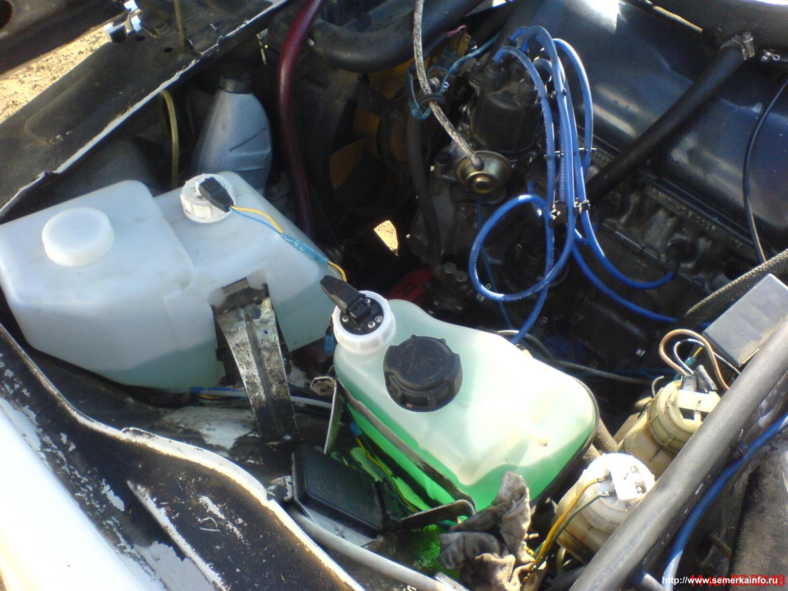

Еще под капотом поселились бачки от ижовой зубилки

Расширительный бачёк зело понравился .
С чего это?

Непрочитанное сообщение DonPedro » Пт июл 25, 2008 8:47:46
Он полупрозрачный, тосол такой.
А бачек я вроде писал с зубилки инжовой.
