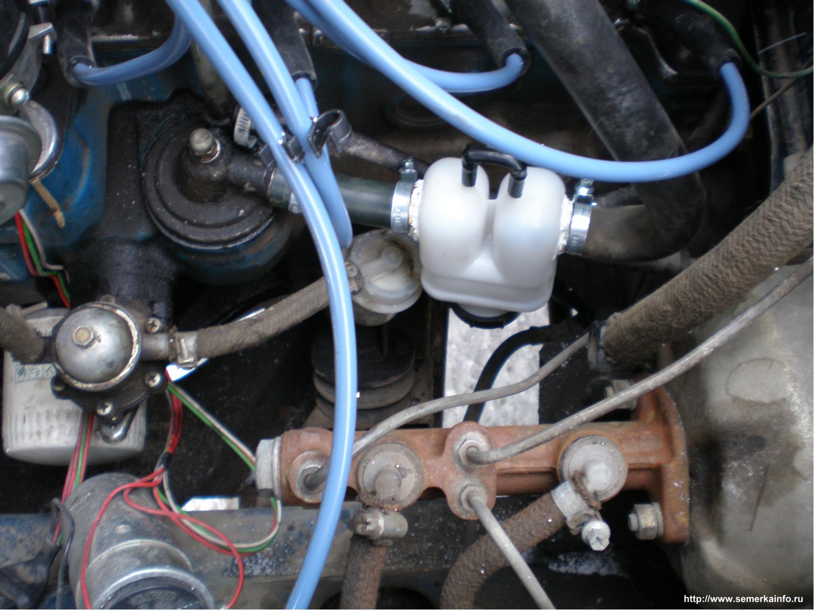

Сразу скажу идея данного девайса не моя... если кому интересно поищите в нэте!
Итак нам понадобиться:
1. Бачок для тормозной жидкости - 1 шт
2. Шланг для сапуна - 1 шт
3. Крышка от бачка сцепления - 1 шт
4. Хамуты - 3 шт
5. Штуцер с гайкой - 2 шт
6. Герметик - совсем чуть чуть.
5 и 6 есть в магазине сантехники.

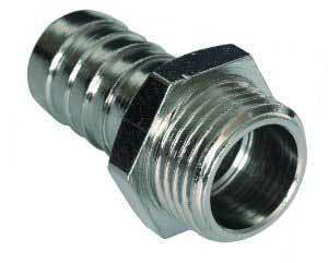

Штуцер подбирается по месту(чтобы подходил под шланг и в бачок можно было врезать)
Смотрим фото, там вроде понятно как устроено все.
Так в кратце: берем бачок, врезаем с боков два штуцера под шланги...
Самое трудное посадить штуцера на гайки(автор взял патрубки и посадил на герметик).
На гайках лучше, так как вся конструкция крутится по оси штуцера, что облегчает освобождения сепаратора от конденсата.
У бачка тормозной жидкости есть хвостики в днищевой части, их можно срезать и залить герметиком, либо сделать как я -
поставил перемычку из изоляции для провода.
Завинчиваем бачок крышкой и ставим, как показано на фото. Размеры шлангов подгоняем по месту. :thumbsup:
Фото 1
Фото 2
Штуцер 1
Штуцер как у меня

И я внесу свою "чайную ложку".
А в пробке этого бачка снизу делаем дырочку и вставляем в нее обратный клапан (по моему от омывайки 8-ки) так, чтобы он пропускал от пробки вниз, а с низу вверх - стопарил. На второй конец клапана одеваем короткий кусок шлангочки омывателя чтобы капало на асфальт, а не на элементы кузова/двигателя.

Непрочитанное сообщение byran » Чт мар 31, 2011 8:38:21
Интересная доработка, вот только как быть если выход картерных газов направлен в верх, а не в бок как на фото!? :hmmm:

Непрочитанное сообщение y279m » Пт апр 22, 2011 14:09:55
вот мне интересно, обязательно ли должен идти шланг от места где выходят эти самые газы к кастрюле?
Nonamer
Сообщения: 741
Поблагодарили: 45 раз
Re: Картерные газы
Непрочитанное сообщение Nonamer » Пт апр 22, 2011 17:23:03
Не обязательно, но очень желательно!
