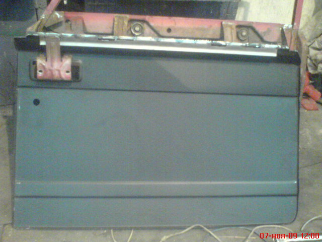

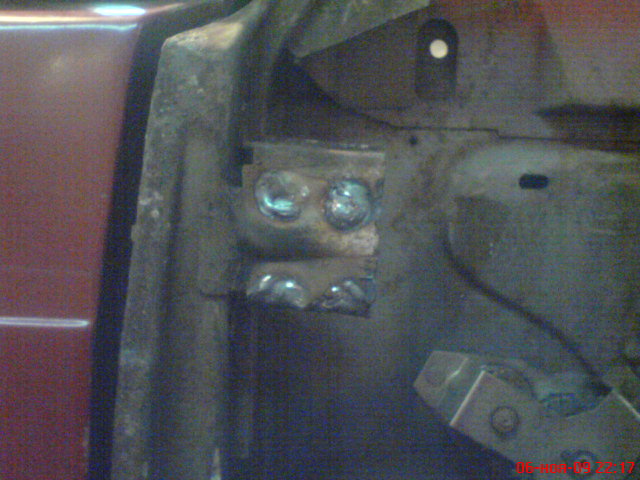

замкена филенки ничего страшного нет, правда если у мастера прямые руки многие набивать беруться набивать филенки но они неумеют этого делать и тупо убивают филенку и внешний вид двери.
по поводув задней двери говориле мне продавцы металла лучше купить готовую дверь заводская филенка стоит дорого и замена тоже стоит денег,и выходит практически как новая дверь.
но если надумаешь менять , то вот совет, купить хорошую филенку не камаз и перфорацию , обычно перфорацию тулят самодельную фуфельную и ее надо подганять по д филенку, затем на филенку наклеивается кусок шумки после чего подготавливается дверь обтачивается ,вырезается старая филенка и примеряется новая . но перед этим желательно глянуть на состояние петель возможно их тоже придется заменить. и желательно пройтись герметиком по загибу филенки .
Замена дверных петель и филенки двери
Высверливаем петли вставляем новые выставляем новые и привариваем
Срезаем филенку
Привариваем крепление наружной ручки и перфорации двери
На ровной площади оббиваем края и прихватываем точками по краям и вот что имеем
