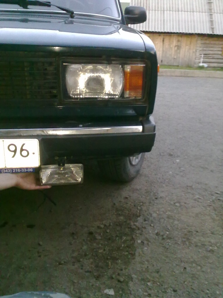

думаю насчет ПТФ. Ставить или нет. :hmmm: Они от девятки, в толщину большие. Хочется выслушать Вашего мнения, куда лучше поставить. Или вообще не ставить. Пишите :thum1:
Какой вариант лучше?
Вариант 1
Вариант 2
Вариант 3
вариант 1 - там вровень с номером выпирает :D
вариант 2 - выпирает так же, но там ширина пластмассы небольшая :sad:
вариант 3 - вровень с бампером :whistlin:

Непрочитанное сообщение D.I.M.A.R. » Вс май 08, 2011 21:03:07
вариант 2 соответствует ГОСТу
рекомендую.

D.I.M.A.R. писал(а):вариант 2 соответствует ГОСТу
рекомендую.
спасибо.
а остальные варианты не соответстувуют госту? :hmmm:

Непрочитанное сообщение D.I.M.A.R. » Пн май 09, 2011 10:31:31
1 может быть (от края кузова не более 40 см)
3 точно нет

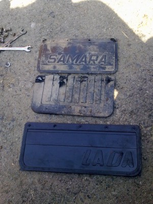

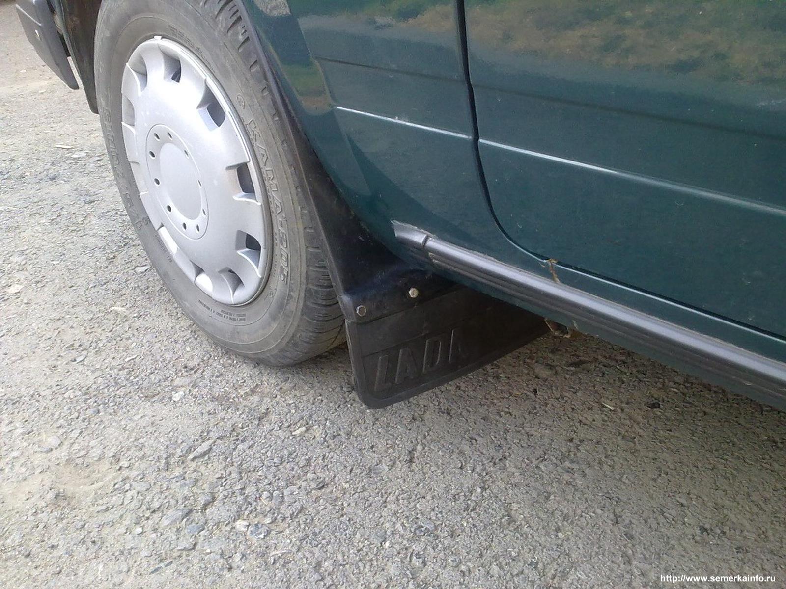

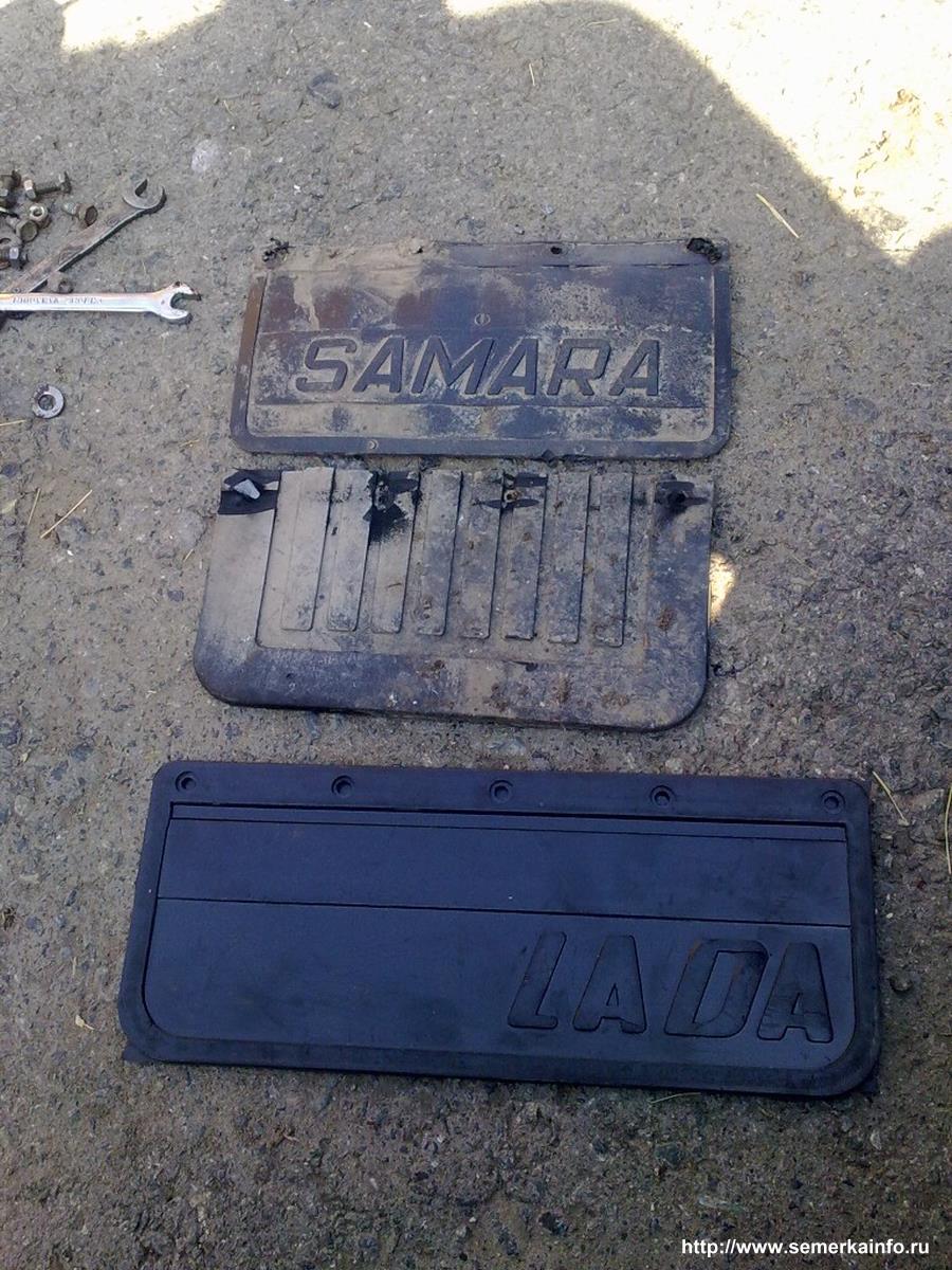

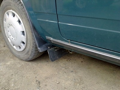

Поменял брызговики спереди. Справа был самара, слева от москвича отрезан. И прикреплены на болты маленькие очень, всё это заржавело, пришлось болгаркой срезать. Осталось сзади поменять, там тоже разные, да еще и висят криво :D руки бы оторвать тому, кто это налепил :wacko:
фото..
до
после
для сравнения. сверху старые, снизу новый

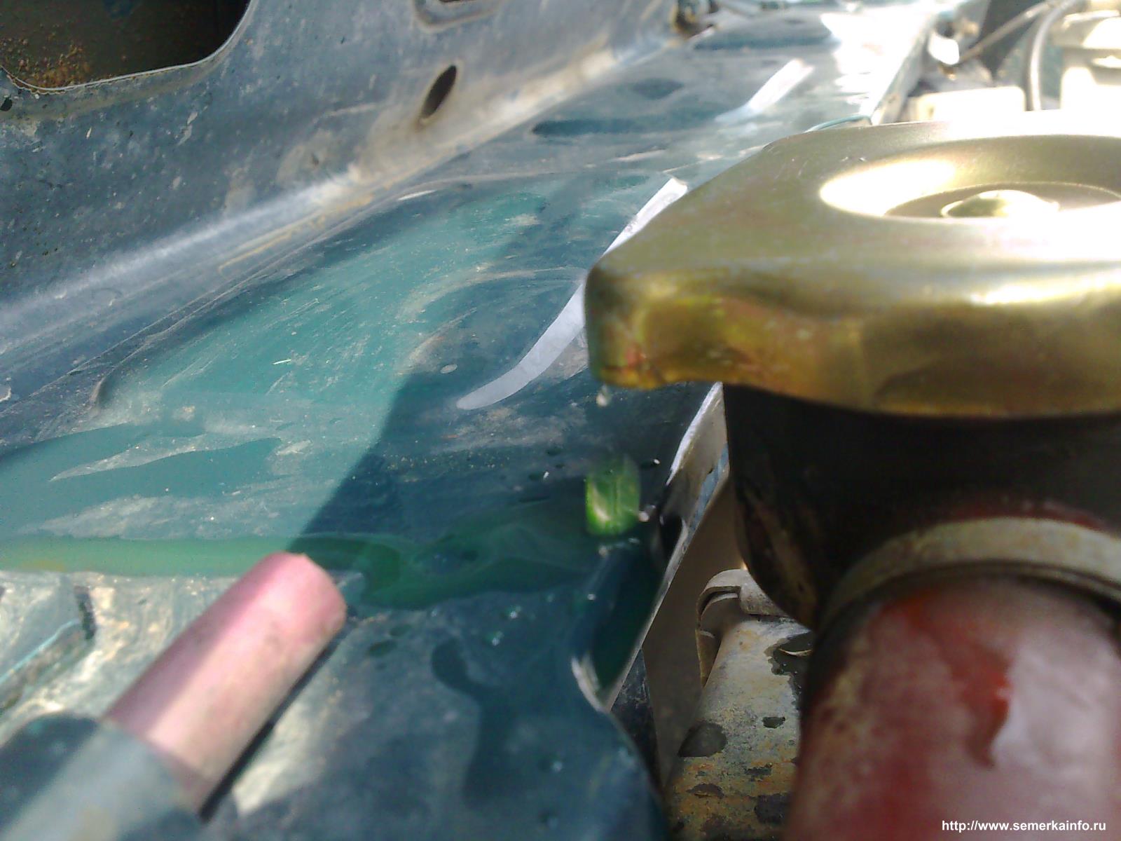

кто знает почему из-под крышки на радиаторе антифриз капает? Когда нагревается, вентилятор включается, не сильно капает. Вентилятор выключается, и начинает капать очень сильно. Купил новую крышку, поставил, проблема осталась. В чём может быть причина?

у меня такая же проблема((

Bagrov писал(а):у меня такая же проблема((
а с тосолом такое было?

Непрочитанное сообщение D.I.M.A.R. » Вт май 10, 2011 16:40:17
у меня капало из под крышки, замена оной решила проблему,
там прокладки 2 резиновых, у меня они постирались обе

меняй крышку....там походу клапан уже не рабочий!!!!

Непрочитанное сообщение Вованн » Вт май 10, 2011 18:05:42
в том-то и дело что крышку поменял, а проблема осталась :no:
Re: Ваз 21053 2005 г.в.
Непрочитанное сообщение рустем » Вт май 10, 2011 18:19:13
осмотри внимательно заливную горловину,нет ли забоин,трещин,вмятин.

Непрочитанное сообщение Вованн » Вт май 17, 2011 19:18:47
рустем писал(а):Вованн
осмотрел, все в норме. поставил обратно родную крышку, пока ничего страшного не заметил, только пара капель была. может я просто антифриз перелил?!
