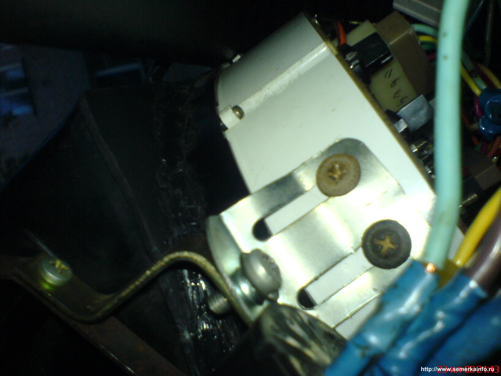

Вот продолжение
Переходной жгут проводов к родной проводке. Всегда есть возможность поставить родную панель
И по крепежу тоже есть откат
Пришлось слегка отпусть крепеж гидрокорректора, а то панель встает криво. А так она его прижимает и все в порядке
