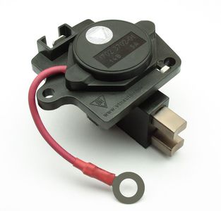

Всем привет.На днях поставил регулятор напряжения 1702.3702-01 всем известного Винницкого производителя ВТН.
После того как на моем генераторе(37.3701)окончательно сдох очередной регулятор 361,3701 ,стал смотреть что может предложить контора ВТН(у меня и у моих друзей стоят ихние коммутаторы и ЭПХХ,и довольно длительная эксплуатация показала что они достаточно надежны).Остановил выбор на этом регуляторе поскольку он в отличие от штатного имеет вывод на токоотводящую клемму,тоесть по заверению производителя следит за напряжением непосредственно на выходе генератора.Что подкупило еще что ключ генератора выполнен по MOSFET.Незнаю хорошо ли это будет в практике безотказности но пока работает.
И так установив регулятор,а ставится он в точности как и родной за исключением что требуется провод от него накинуть на болт выхода генератора,получили:
Старый реле брать в расчет не буду,поскольку он попросту сдох и не давал зарядку,в связи с чем сравнить напряжения не могу.
Холостой ход 900-950 оборотов:
все отключено 14,25
включены:
ближний свет - 14,23
ближний+печка на всю - 14,1
ближний+печка+обогрев заднего стекла - 13,6
дальний +печка+обогрев заднего стекла - 13,2
Стоит заметить что с ростом нагрузки обороты ХХ проседают и в последнем варианте составляли уже около 700
Замеры при 2500тыс оборотов показали что все включенные потребители не дали большую просадку и напряжение составляло 14,25-14,2
Также в ходе экспериментов выявил что при всех включенных потребителях стоит двигателю набрать где то 1200оборотов как напряжение становилось 14,25 и не менялось независимо от оборотов с достаточно высокой точностью 14,25-14,27
Подводя итог данной доработки могу сказать что это лучшее что мне попадалось из регуляторов,не могу конечно утверждать что он будет долговечен,время покажет.Но что касается своей функции он справляется на все 100.
Вот http://www.vtnauto.com/ru/1702.html#techdata ссылка на сайт производителя.
Вот так вот выглядит регулятор.

dimasimfi А как там дела с термокомпенсацией в этом РН?
Re: Установка регулятора напряжения 1702.3702-01
Непрочитанное сообщение JET » Ср май 25, 2011 16:18:12
Технические данные:
Диапазон рабочих температур, °С......................................................................................-40 .. +100
Напряжение регулирования с АБ при t°=(25 ± 2)°С и нагрузке генератора 3А, В...............................14,4 ± 0,1**
Напряжение регулирования с АБ при t°=(25 ± 2)°С в диапазоне нагрузки генератора от 3А до Imax*, В...14,4 ± 0,15
Максимальный ток выходной цепи: стандартное исполнение / по согласованию с производителем, А.....5,0 / 8,0
Термокомпенсация напряжения регулирования, мВ/°С ............................................................-4,5 ± 1,5
Остаточное напряжение на выходе "DF", не более, В...............................................................0,14
- типовое, В.................................................................................................................0,12
Максимально допустимое длительное воздействие повышенного напряжения питания, В....................18,0
Максимально допустимое воздействие повышенного напряжения питания длительностью до 5 мин., В...25,0
Максимально допустимые импульсные перенапряжения по ГОСТ 28751, В.......................................200,0

Привет всем. Поставил себе такой же регулятор. Работал четко но потом появилась проблема: напряжение то скачет. Обороты низкие ок 1700, а напряжение прыгает до красного сектора в право и обратно до середины, плю ко всему и неусточиво работает двигатель. Что делать?
true

Ребята, можно поподробнее куда этот, красненький провод, что от реле отходит подсоединять?
vadimon
Сообщения: 704
Зарегистрирован: Вс июн 24, 2012 18:53:18
Модель авто: ВАЗ-2107, 1,5 л., 1997 г.в., пробег неизвестен, но явно за 100 тыс., БСЗ, двигатель и ходовая - сток.
Благодарил (а): 19 раз
Непрочитанное сообщение vadimon » Пн янв 06, 2014 5:35:48
true писал(а):Ребята, можно поподробнее куда этот, красненький провод, что от реле отходит подсоединять?
Тут же все написано: http://vtnshop.ru/product_info.php?products_id=14
Дополнительный провод крепится на штатный винт цепи “30”.
