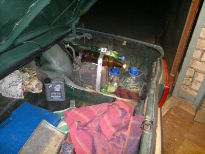

Самая обычная старенькая модель Pantera SX1000. Датчик на люк бака сам приделывал и подключил к концевику багажника. А когда машину снимаешь с сигналки она пипикает. Количество пиков говорит о том какая зона сработала. Ещё можно эту инфу по характеру моргания светодиода узнать. Эта ерунда во всех сигналках есть...

Просто по нормальному то - это зона "капот- багажник". Но мона подключить дополнительные концевики.
Концевики подключаются параллельно (если ошибаюсь - поправьте), так что хоть всю машину обвешай.
И получится зона "капот-багажник-люк бака-люк на крыше-и т.д. и т.п."
