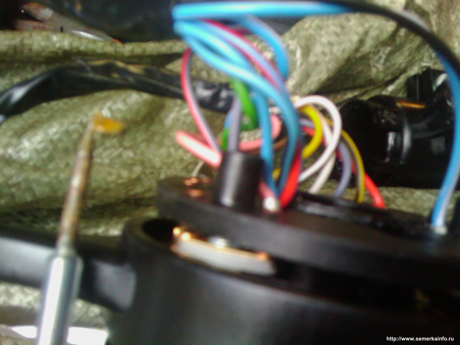

Собственно перестал работать моторчик, но на всякий случай померил напряжение +12 есть и подал - проводом и моторчик заработал. Начал разбиваться + на моторчик приходит постоянный по желто-черному проводу, минусом как я понимаю управление со стороны моторчика бело-черный провод, разобрал под рулевой кожух бело-черного провода нет, есть белый с черной полосой и есть как ни удивительно черно-желтый. Раскручивать и снимать руль желания не было, читаю сейчас манулы но не могу найти распиновку подрулевого. Если кто сталкивался дайте ссылочку.

ну в общем сходил к машине нашел этот розовый провод в подрульных переключателях, подал на него массу, моторчик заработал :eptel: буду курить темы ремонт подрулевых переключателей :cigar: , единственный момент посмотрю провод массы идущей на подрулевые :fear: почему то на черном проводе +12

Непрочитанное сообщение mik58 » Вс сен 25, 2011 15:46:31
ну что прелесть наших машин в том что можно все отремонтировать
начинаем
проблема как я установил все таки в подрулевых
поэтому снял подрулевые (приборка снимается легко единственное кто не в ладах с электрикой запишите расположение на кнопке вентилятора обогрева) и пометить положение руля на шлицах
подрулевой в руках
