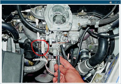

Отвалился шланг эконометра. Можете показать, где этот штуцер, куда втыкать шланг? болтается под капотом сиротливо, наводит на всякие мысли. Хочу чтоб снова работал :hmmm:

Этот штуцер находится рядом со шруцером к которому подключается шланг вакумного усилителя тормозов (на впускном коллекторе), а еще есть пластиковый тройничек, может еще оттуда слететь, а может и слететь на самом эконометре в приборной панели.

В панели приборов всё ок. Именно под капотом. Спасибо! пойду приспосабливать
