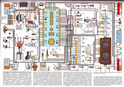

Прочитал всё а в своей задачке не разобрался. 21053,г 222,реле рс 507б на контрольную лампочку идёт,про такую релюшку упоминаний не нашёл нигде,да и она видимо колхоз какой то как и провод который в салон уходит с неё.Лампа погасла весной но зарядка была(по штат вольтметру) сейчас и зарядка пропала, 12.8 на оборотах на холостых 12,меняю РР и намериваю 16 но не надолго(минут 5), и опять упало до прежнего уровня. Есть в наличии г221 нулёвый где хоть глянуть как его прицепить а то везде 222 и 37

stom писал(а):Прочитал всё а в своей задачке не разобрался. 21053,г 222,реле рс 507б на контрольную лампочку идёт,про такую релюшку упоминаний не нашёл нигде,да и она видимо колхоз какой то как и провод который в салон уходит с неё.Лампа погасла весной но зарядка была(по штат вольтметру) сейчас и зарядка пропала, 12.8 на оборотах на холостых 12,меняю РР и намериваю 16 но не надолго(минут 5), и опять упало до прежнего уровня. Есть в наличии г221 нулёвый где хоть глянуть как его прицепить а то везде 222 и 37

не а 221 под выносное РР
Re: Все вопросы про ГЕНЕРАТОР 2.
Непрочитанное сообщение JET » Пн окт 24, 2011 18:32:51
stom писал(а):Есть в наличии г221 нулёвый где хоть глянуть как его прицепить
Лови схему.
Сам дорисовывал под свой старый конфиг электрики.
Можешь делать по этой схеме, можешь с клемы 15 регулятора напряжения кидать прямой провод на Ш11-3 (сток вариант. в этом случае реле нарисованое под РС 702 тебе не нужно).

Непрочитанное сообщение stom » Пн окт 24, 2011 18:55:32
Спасибо,на выходных займусь,а вот это реле без которого можно оно такое же 702? и что даёт?
Непрочитанное сообщение JET » Пн окт 24, 2011 19:14:40
stom писал(а):а вот это реле без которого можно оно такое же 702?
Нет. Это обычное 4-контактное реле (как на свет, сигнал и т.д.).
stom писал(а):и что даёт?
Тогда у меня в цепи запитки обмотки возбуждения был косячок, из-за плохого контакта в этой самой цепи (как впоследствии оказалось в МБ) был постоянный перезаряд (14.8 - 15.4 В) и я никак не мог найти это глючное соединение, вот и замастрячил альтернативную схему запитки обмотки возбуждения с минимумом соединений, которая безотказно проработала около года - потом ген был заменен на более мощный.
