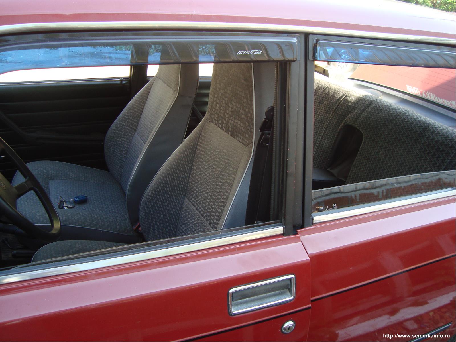

Здравствуйте уважаемые знатоки!) Сиденья в моей семерке совсем умерли,только ползают вперед и назад,мучаюсь. Решил приобрести какие нить подержанные но вот встал вопрос какие?! Что посоветуете? Предложили мне товарищи от 99-ой,подойдут ли?? Вообщем подскажите что проще всего будет поставить и не заморачиваться..Заранее спасибо
Сообщения: 11089
Re: Сиденья на семерочку
Непрочитанное сообщение metallict422 » Пн ноя 07, 2011 22:06:41
Проще всего поставить те же семерошные сиденья, т.к под все остальные надо будет переваривать крепления. А вообще надо юзать поиск, как минимум эту тему выдаст сразу

progres62
возьми высокие семерошные сидения. мне очень такие нравятся... хотя некоторые утверждают, что они с иномарки... но вот с какой, мнения расходятся... изначально, при покупке, говорили что с опеля
Благодарил (а): 2152 раза
Непрочитанное сообщение VladiZlav » Пн ноя 07, 2011 22:20:44
DJTigra писал(а):возьми высокие семерошные сидения. мне очень такие нравятся... хотя некоторые утверждают, что они с иномарки... но вот с какой, мнения расходятся... изначально, при покупке, говорили что с опеля
ты полозья (крепления) сфотай и прикинем откель у тебя эти сидения :slap:

Непрочитанное сообщение Антон80 » Пн ноя 07, 2011 22:23:05
а указано 21047
просто интересно стало
Непрочитанное сообщение DJTigra » Пн ноя 07, 2011 22:26:42
полозья походу семерошные, но одну сторону натягивали трубой, чтобы прикрутить. и то держаться на 3х болтах. если каким-то чудом прикрутить 4м болтом, то кресло намертво перекосит. завтра фоткну, но только на машине, иначе если сниму - один не одену это кресло
