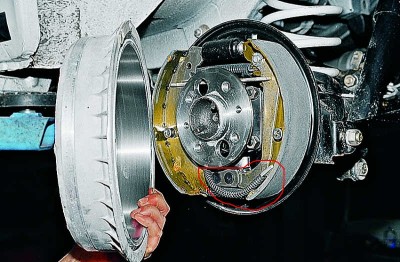

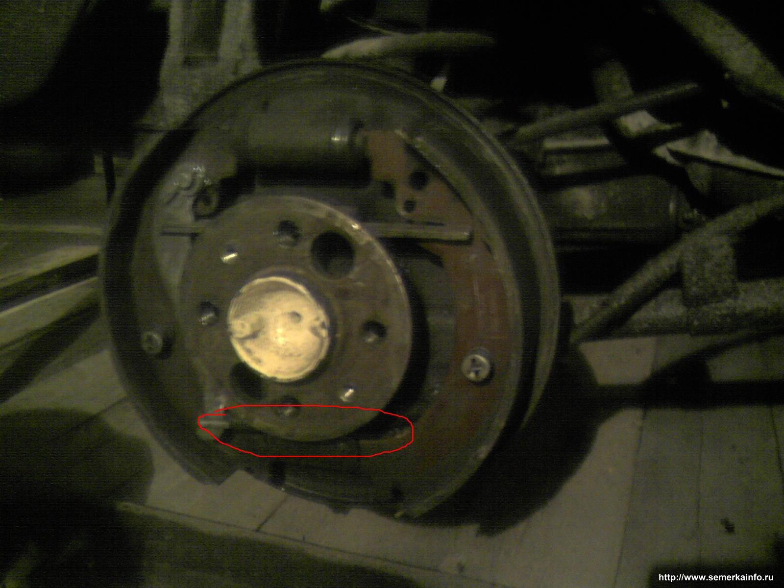

После замены колодок, появился небольшой скрежет на малых скоростях (до 20 км\ч, потом не слышно), накат отличный, колодки не клинят.
Скорее всего скрежет идет за счет трения полуоси по тросу ручника
Собственно вопрос, Как правильно должен располагаться трос ручника?
Так в мурзилке
А так у меня
Re: Скрежет задних барабанов
Непрочитанное сообщение гость » Вт фев 28, 2012 14:47:09
VLAD,
ИМХО, в мурзилке просто трос ручника еще не натянут.

Непрочитанное сообщение www7 » Пн сен 02, 2013 19:29:43
VLAD писал(а):После замены колодок, появился небольшой скрежет на малых скоростях (до 20 км\ч, потом не слышно), накат отличный, колодки не клинят.
Вопрос актуальный...картина точно как у VLAD.
Поменял трос ручника...подтянули ... работает как положено, но задевается пружинкой за полуось и жутко надоедливо скрипит :cry: .... шо делать, товарищи?!
Сообщения: 42133
Благодарил (а): 2700 раз
Поблагодарили: 5083 раза
Непрочитанное сообщение Буйный » Вт сен 03, 2013 4:03:11
У меня располагается вот так, держит под "концом", некому подтянуть LOL
Непрочитанное сообщение Буйный » Вт сен 03, 2013 15:36:11
www7 писал(а):Типа, шайбочку подложить?
Никакой шайбочки и скрытого смысла в сообщении! :no: Всё стоково. На предыдущих машинах сменил ..надцать тросов - ничё не тёрло о фланец п/оси(или барабан).
Непрочитанное сообщение Буйный » Вт сен 03, 2013 15:53:40
www7 писал(а):Повезло.
Неверное слово. Везёт тому, кто везёт. Визуально определи/направь траекторию пружины с тросом как надо, за фланец п/оси. Изогни, если потребуется, сам наконечник троса(это позволит его завальцовка в разумных пределах)) для придания ему нужного вектора. Или трос палёный? Или его натяжка мала? Не должно быть там большой загогулины, которую некуда девать!
