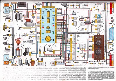

Andrey51rus
По моему нижний концевик на эти фонарики идет (у мну тож так було, ток я фонарики снял).
Черный на концевик, белый на красный/синий провод (на нем постоянный плюс не зависимо от положения ключа зажигания).
Лови схемку, чо не понятно - спрашивай.

Непрочитанное сообщение Andrey51rus » Вс ноя 27, 2011 9:59:22
Сейчас пойду пробывать :yes:
