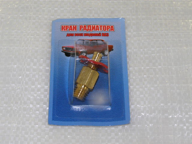

DoggiВкрути один раз кран с первого фото в радиатор, со второго - в блок( на название на упаковке не смотри!), приобрети полметра соответствующего шланга и забудь про проблему.

Буйный писал(а):DoggiВкрути один раз кран с первого фото в радиатор, со второго - в блок( на название на упаковке не смотри!), приобрети полметра соответствующего шланга и забудь про проблему.
ого, даже не думал, что они существуют))

Вот,ознакомься Кран для слива охлаждающей жидкости
Вооо отлично) приобрету)
