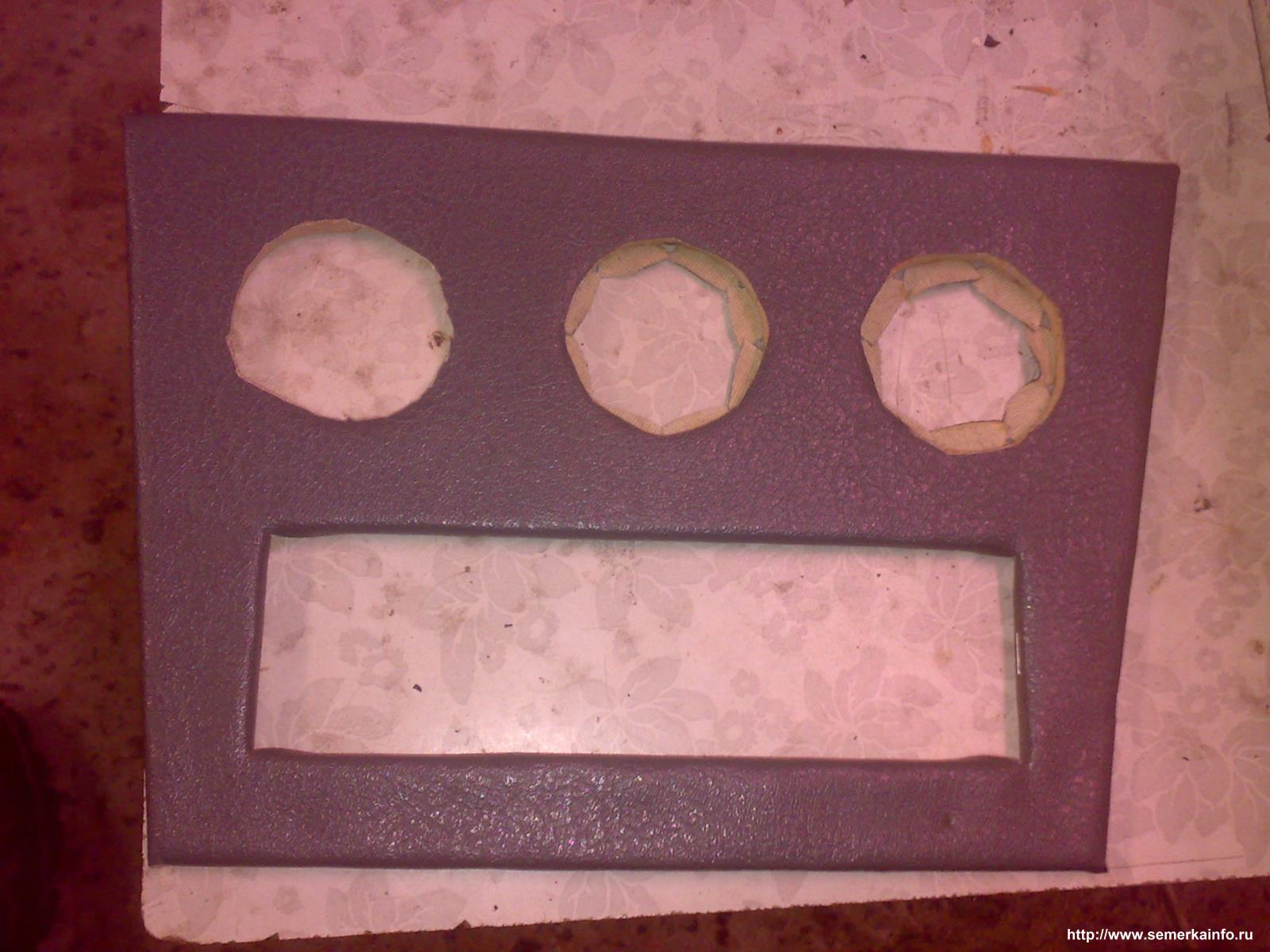

Вот сегодня купил клей, для поклейки клжзама, взял момент, на фото видно, ну и к самому приятному, подогнали мне кожзам ещё СССР -й, состояние просто идеал, ниодной царапины, как с магазина, хотя он пролежал долго, материал плотный и крепкий, который я долго искал, и найти не мог, завтра начну клеить, и шить материал, под ручку кпп, и ручник. Пока всё, дальше будет. Спасибо что следите за темкой :i :rolleyes:

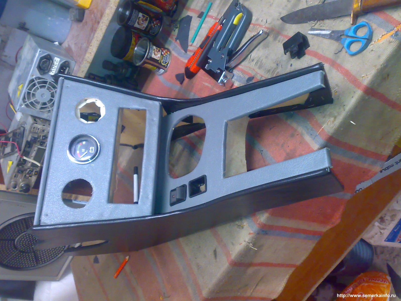

Всем здрасте! Вот сегодня почти доклеил консоль, боков не мерянно, обидно блин, слишком не простую конструкцию зделал я, хотя на вид взглянуть, то вроде всё просто, но оно не так, кожзам совдеповский, оказался через чур плотный, через все эти плавные переходы, было сложно вырезать так, чтоб потом не вклеивать треугольники, но не вышло, пришлось вклеивать треугольники, максимально старался, но как вышло так и будет, уж слишком геморно вышло это дело, поклейка. Ну вот фото, ещё консоль не доделана, осталось буквально приклеить один треугольник, и всё. А когда привезут лобзик, тогда доделаю рамку, на данный момент отдал на шитьё жене моего брата, чехол на КПП, и под ручник, ну вот пока всё. Спасибо что следите за темкой :i :rolleyes:

Нормально получилось, станет на место, добавятся приборы и майфун, чехлы - ваще здоровски будет! :thum1:
Плюс кожзам чуть в тепле разровняется. :rolleyes:

Магнитолу не примерял еще? Мне кажется, туго войдет :) а косяков я не заметил никаких, хорошо получилось :) чехол рычага кпп каким цветом будет?

Непрочитанное сообщение Сержик » Сб дек 24, 2011 6:12:03
Вованн писал(а):Магнитолу не примерял еще? Мне кажется, туго войдет :) а косяков я не заметил никаких
Примерял, вошла нормально, слегка туговато конечно, это даже +, на 170фото, там где отверстие на ручку КПП, с права там видно фанеру, точнее треугольник, это последний косяк который не доклеен,
Вованн писал(а):хорошо получилось
Спасибо большое! :druzhba:
Вованн писал(а):чехол рычага кпп каким цветом будет?
Чёрного!
JET писал(а):Ну расписал, прям ваще караул... :palcheg:
Первый раз работал с кожзамом, в некоторых местах, видно слегка взбрыжи, так вроде их нет, а когда детали поставил, слегка взбрыжился, но практически не видно.
JET писал(а):Нормально получилось
JET писал(а):Плюс кожзам чуть в тепле разровняется. :rolleyes:
Надеюсь, печкой прогрею его нормально))
