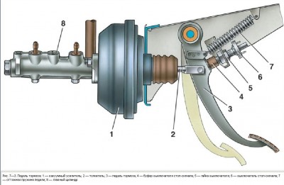

Как найти выключателя стоп сигналов на автомобиле ваз 2107? Если можно фото. Это рулевой чехол снимать? :hmmm:

Над педалью тормоза. Он в нее упирается. Смотри и увидишь его сразу.

Andrey51rus писал(а):Если можно фото.
Как скажешь ;) Поз. 4-5-6.

Буйный писал(а): Как скажешь ;) Поз. 4-5-6.
Спасибо :beer2:
