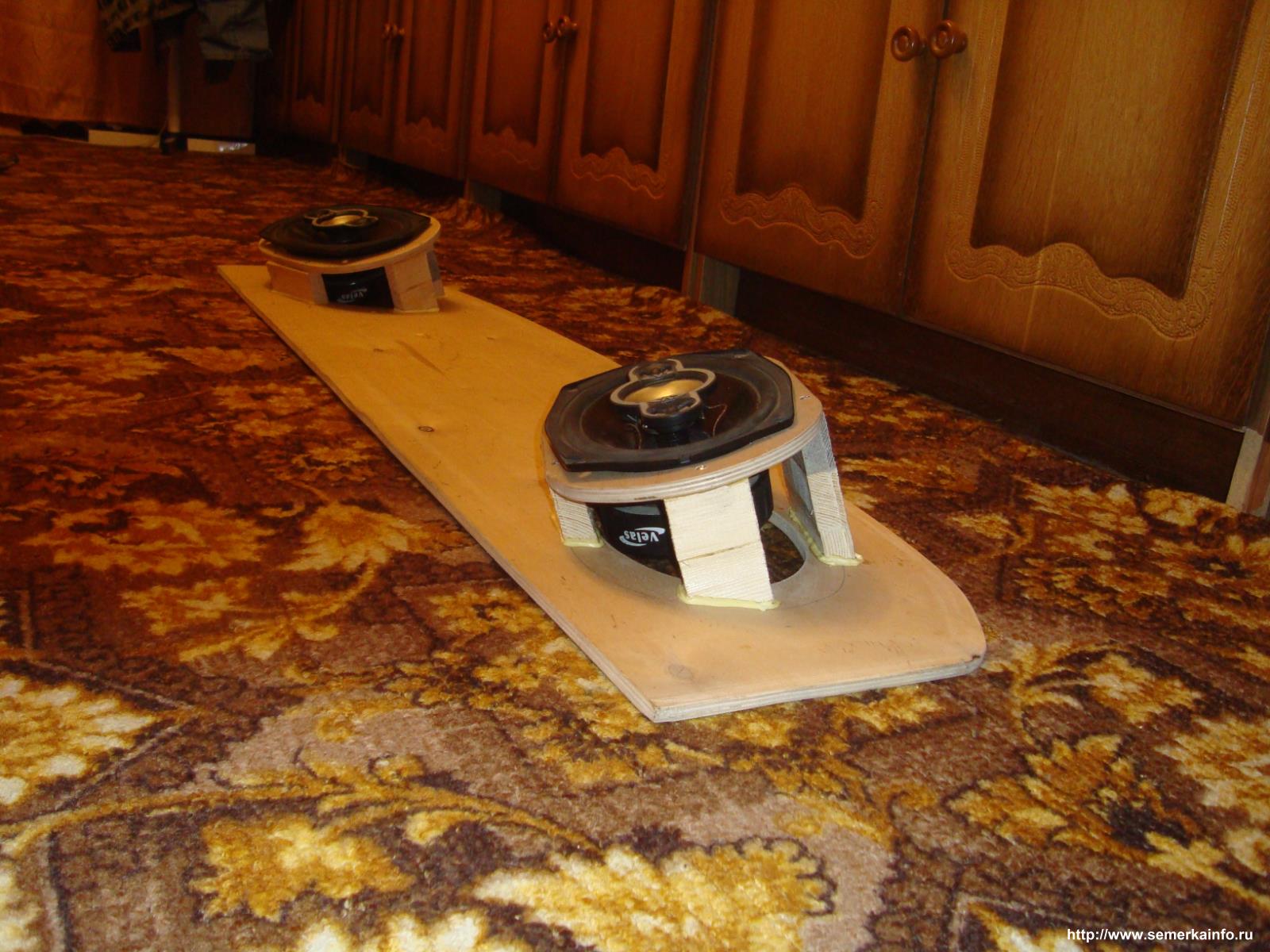

вчера сделал себе акустическую полку,но короба под ремни взял от родной пластиковой полки,грел феном сделал плоское основание ( если не греть и не прямить то встанут криво), проклеил их что б не гримели и прикрутил саморезами итог на фото может кому то и пригодится ,с виду как заводская полка ,но из дерева

я бы еще выкинул ту порнографию в виде двп с поролоном и зашил фанерой.

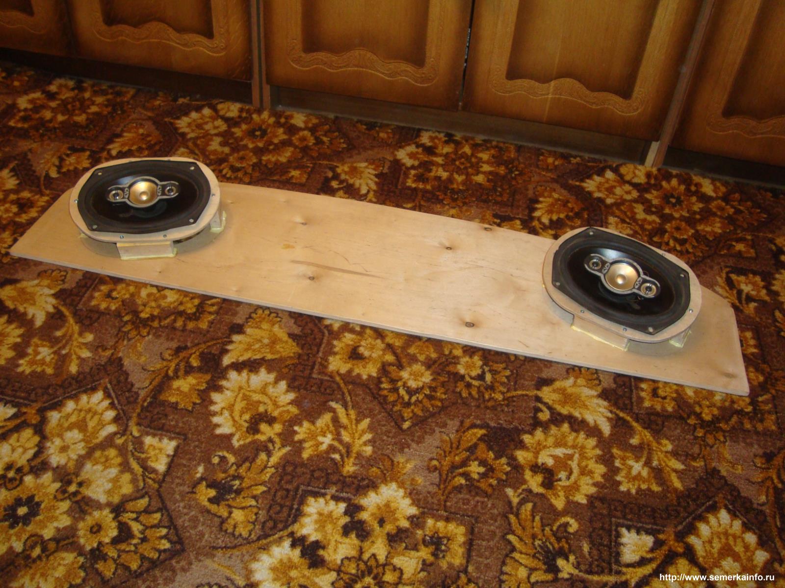

Полка из фанеры 21 мм, перегородка 10 мм.

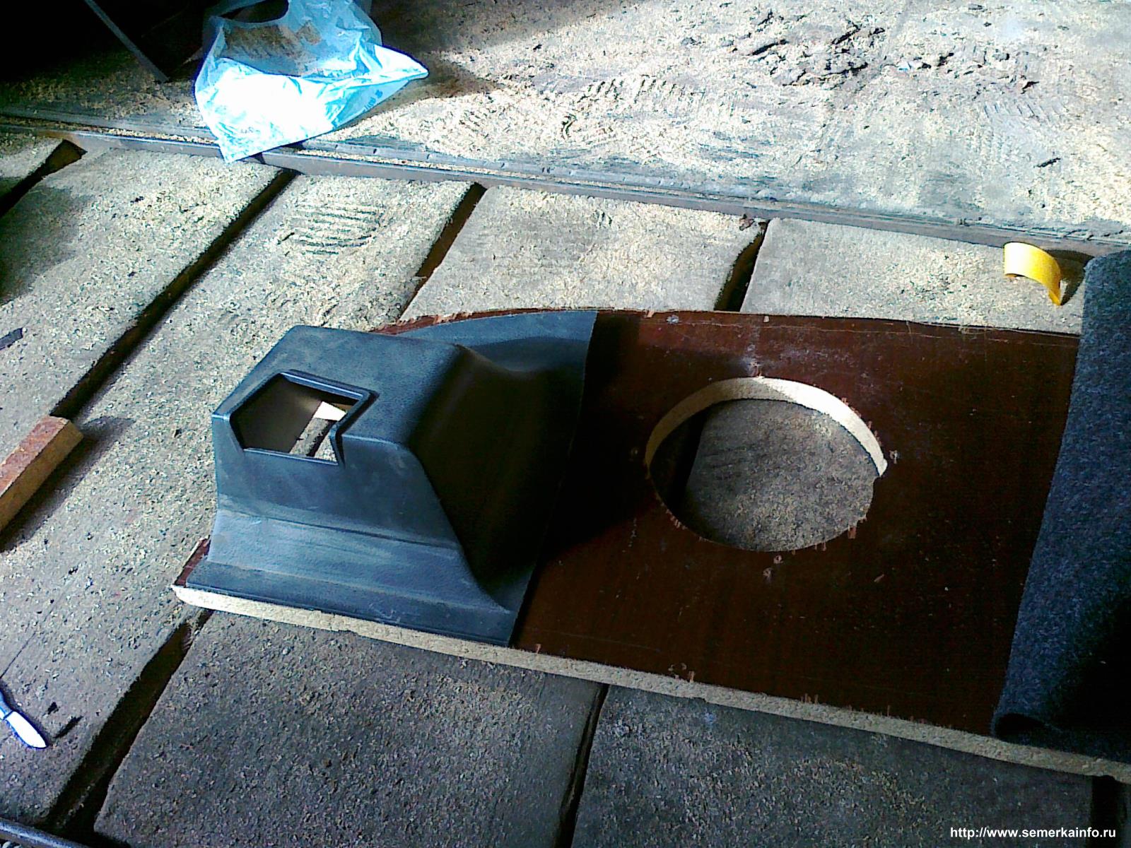

Антон80 писал(а):а я из багажника сверлом на 4 мудохался.
А я ножницами по металлу+пассатижами+руками полку рвал.
Установка блинов была скрытой, (под полкой) поэтому вырыл вот такие норы.

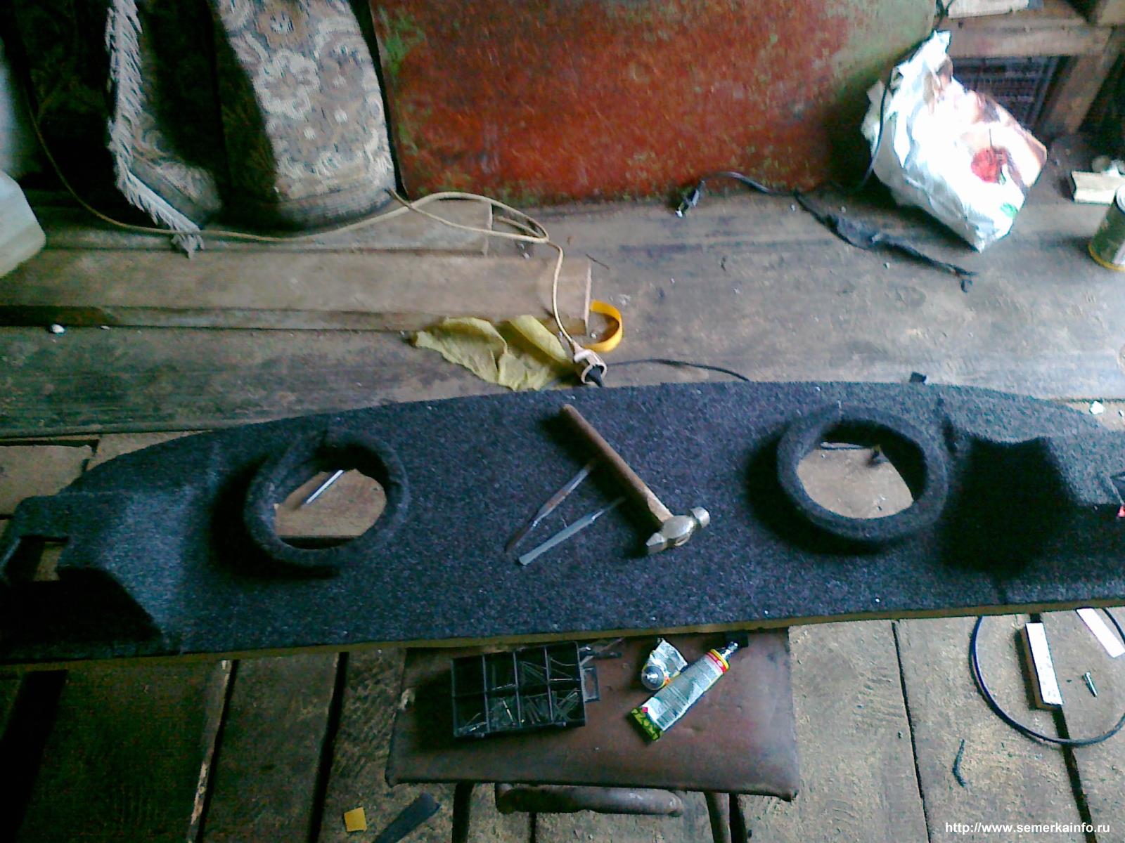

вот мой вариант полки,делал почти год назад бюджет
клей ПВА столяр 50р
мена монтажная Macroflex 150р
карпет 250р
пЫво 200р
остальное любезно прихватизировал на работе.распил фанеры делал там же,по этому фоток нет :fear:
время изготовления : 2 обеда на работе по 1ч,пару часов на сборку и запенивание,и 1 вечер на обрезание пены,придание формы,шлифоки и обтяжки карпетом.ну и инсталяция в авто
быстро и не дорого.за счет подиумов не пришлось подрезать металл задней полки.бухает отличноне смотр на отжившие свое динамики,если бует желание могу еще общий вид сфотать

Антон80 писал(а):yamaxha
Вот это ты дал! :confused: Фигасе дыры. :wacko:
А то, чем обтянул, не будет телепаться и звуки посторонние издавать? Решетка понадежнее будет :hmmm:
Большие - чтобы 6"х 9" с деревянной проставкой пролезли.
Квадратные - просто так удобно резать ножницами.
Ножницами - а) не было возможности подкл. болгарку или лобзег.
б) от них не остаётся металлическая стружка, которая разлетается всюду и потом может попасть в магнит.(стружку после сверления собирал большим магнитом от старого динамика)
Натянутый карпет никаких звуков не издаёт.

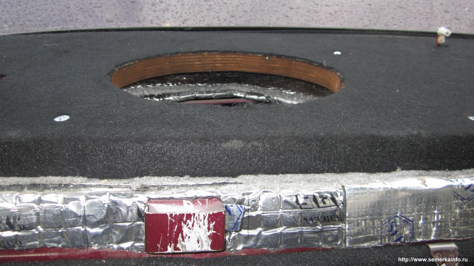

Спустя какое-то время "Пионеры" мигрировали в передние двери (проклеянные вибропластом) в самодельные подиумы, а их место заняли DLS, но уже с верхним "открытым" расположением динамиков, т.к. в багажнике под блинами разместился активный саб SUPRA D300 mm.
