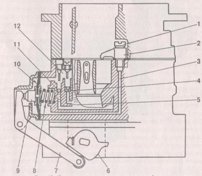

Непрочитанное сообщение D.I.M.A.R. » Вт фев 14, 2012 22:33:48
Антон80 писал(а):а в чем разница?
при медленном нажатии УН практически не сработает, при резком - впрыснется бензин и еще раз зальешь свечи
но это только на озоне, на солексе без разницы, там при любом нажатии топливо впрыскивается

гость писал(а):Просто всегда почти официально считалось, что меньше бензина впрыскивается
ну на озоне это действительно так, потому что там есть перепускной жиклер, а на солексе нет

Непрочитанное сообщение Антон80 » Вт фев 14, 2012 22:43:14
как это не сработает? Не может быть. Я именно это имел ввиду, когда писал предыдущее сообщение. Ну, может, впрыск растянется по времени и не так зальет, смешаясь с воздухом... Да, ты прав, пожалуй.

Непрочитанное сообщение D.I.M.A.R. » Вт фев 14, 2012 22:46:00
жиклер номер 4 есть только на озоне, при ооочень медленном нажатии часть топляка уйдет обратно в ПК
