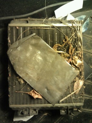

gavalik писал(а): прочитал почти все темы про печки...))
Но все равно не могу конкретно решить, что делать с этой печкой...))
Разогревается долго, и греет очень плохо...боковые окна даже не тают совсем от наледи...
В тему. Сегодня из группы Вконтакте. Мегашок! :O

Нет, я канеш понимаю - листья, трава, пыль, я даже могу понять тушку мышонка. Но чё там пакет делает и как попал?

Zayec писал(а): Но чё там пакет делает и как попал?
Уж больно на мешок от пылесоса похож :D

Да ну. Полиэтиленовый? :wacko:

Zayec писал(а):Да ну. Полиэтиленовый?
а что такого, любой мусор оставленный под капотом там где печка засасывает воздух может оказаться на радиаторе

D.I.M.A.R. писал(а):а что такого, любой мусор оставленный под капотом там где печка засасывает воздух может оказаться на радиаторе
А кто как его оттуда достает? А то есть лисья и прочее, а разбирать не особо хочется и можется.
