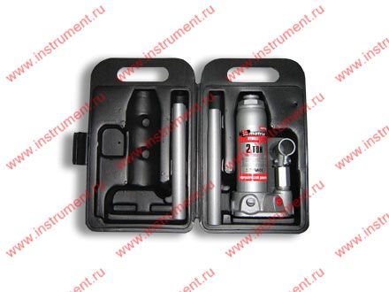

Купил себе вот такой, дали померить в магазине, как раз под балку и под мост размер то что надо, за кузов как я говорил выше не поднимаю. Очень понравился в использовании, просто пробовал поднимать :) еще ничего не ремонтировал, быстро поднимает, быстро опускает. Но страховка нужна всегда и везде как говорится.
Вот такой же только черный, не сочтите за рекламу, просто фото в инете искал

Лежа лучше не возить.
И краник оставлять в закрученном положении (я постоянно забываю и мой домкрат постоянно грязный, течет немного)

ты попробуй его со спущенным колесом куданить присунуть :hmmm: .................... поймешь что лоханулся :yes:
зы: я на такой тоже смотрел не раз , НО когда примерил ........................... , то :crazy: :crazy: :crazy: не надо сразу стало :no:

влезет он, там еще много места, уж в крайнем случае можно на кирпич наехать, да и не потребуется это. Под кузов точно влезет.

ты это со 100% уверенностью утверждаешь????? или все тки попробуешь :hmmm: :hmmm: :hmmm:

зы: еси чё посмотри тут http://www.kuvalda.ru/_terminal/catalog ... -13072.png , высота монтажная его 158 мм (мин) и еси колесу кирдык то этих "мм" уже будет ооооочень много :yes: . а-а-а-а еще он при подъеме задней подвески не полностью вывешивает колесо так что надо подкладывать под седло дощчечку ;) , вот как то так :yes:
