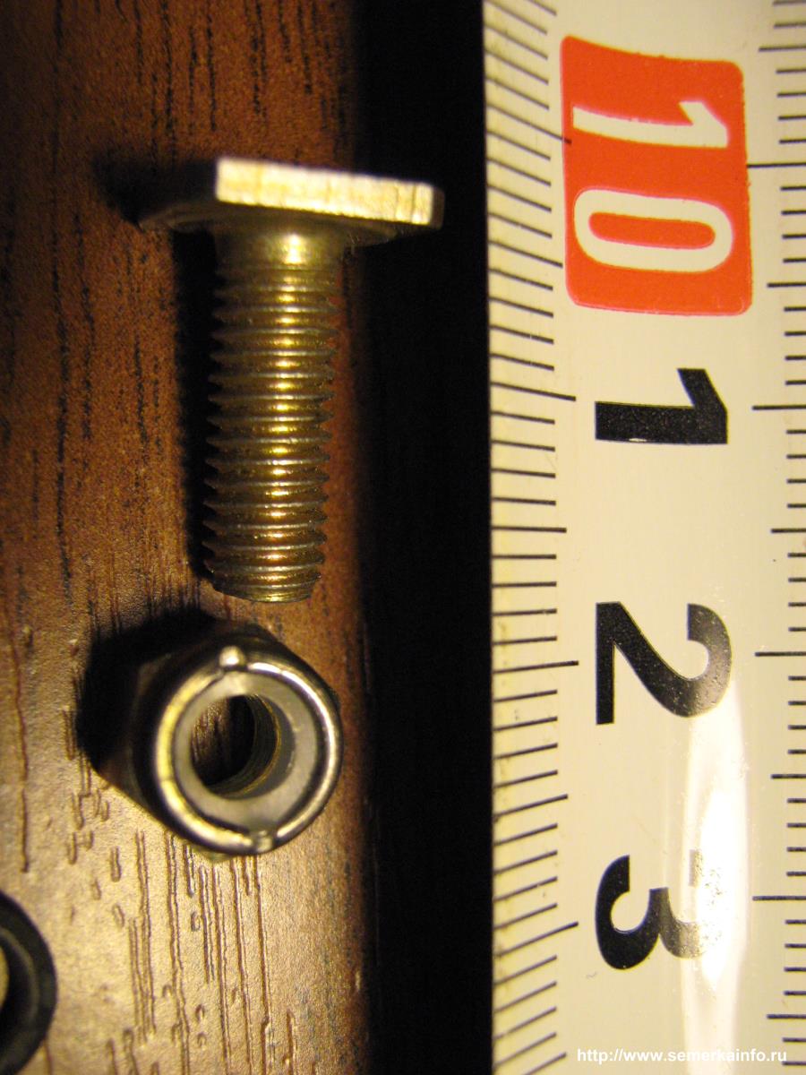

Купил вот такие. На ценнике написано "болт решетки радиатора 2107 М5". Гайка самоконтрящаяся.

все бы хорошо но ети гаечки снутри вставлять - фих подлезеш :fear: чо делали? пальцы гнули (плющили) или какие приспособы?

серго писал(а):все бы хорошо но ети гаечки снутри вставлять - фих подлезеш :fear: чо делали? пальцы гнули (плющили) или какие приспособы?
Я присмотрел у товарища по работе отвертку с насадками под головки.

Непрочитанное сообщение mik58 » Вс мар 04, 2012 10:55:30
как я понял болт на М5, а длинна какая?
Re: Блокировка капота
Непрочитанное сообщение Василь » Пн мар 05, 2012 9:09:59
mik58 писал(а):как я понял болт на М5, а длинна какая?
Болт М5. Длина 14 мм. (спец. рулетку рядом положил). Я мерил. Для двух гаек коротковат будет, поэтому купил самоконтрящиеся гайки.
С круглой головкой, что выше на фото, ни в одном магазине не нашел (min М6).
