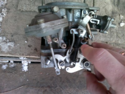

IrBiS писал(а):JET вот ты сейчас классную выдержку привел из мурзилки. посмотри внимательно на рычаг 13 и посмотри на моих фотках как он выглядит. теперь мне ясна причина моей проблемы. профиль рычага совершенно другой отсюда позднее его отклонение.
JET благодарствую. :thumbsup: теперь где бы нужной формы рычаг надыбать и будет мне счастье
IrBiS,
убейте меня, не пойму, чем тебе та картинка помогла, если у тебя в руках карбюратор. :cigar:

IrBiS
Хода рычагов по отношению к осям дроссельных заслонок не смотрел никогда, но скажу так:
Если при полностью нажатой педали газа открывается полностью ДЗ1 и приоткрывается (механически) ДЗ2, то при исправном ваккумном приводе ДЗ2 откроется полностью при достижении необходимого разряжения.

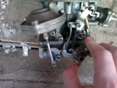

IrBiS,
"мне видится совсем простая штука":
на третьем фото дроссельная заслонка первичной камеры у тебя открыта не полностью.

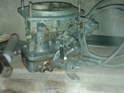

как и обещался рычаги карба озон
первая камера
вторая камера
вэбер
заслонки закрыты

Medved@790 благодарю. дз-1 полностью открыта когда встает вертикально? ни под углом никак иначе? только строго вертикально и тогда она считается полностью открытой. скажу щас глупость не бейте сильно. у меня дз-1 полностью значит не открывается и сделать ей это не дает кулачек нажимающий на рычаг ускорительного насоса. он упирается в корпус карбюратора.

гость писал(а):IrBiS,

IrBiS писал(а):дз-1 полностью открыта когда встает вертикально? ни под углом никак иначе? только строго вертикально и тогда она считается полностью открытой. скажу щас глупость не бейте сильно. у меня дз-1 полностью значит не открывается и сделать ей это не дает кулачек нажимающий на рычаг ускорительного насоса. он упирается в корпус карбюратора.
2/3 хода открывается дз1 не давая открыться дз2, дальше - дз1 открывается полностью давая открыться дз2, и, само собой, встает вертикально!!! я уже писал об этом.

Непрочитанное сообщение гость » Вс мар 04, 2012 13:51:27
IrBiS, :palcheg:
чобы ты не думал, что я прикалываюсь, я диагноз поставил по оси дросельной заслонки первичной камеры :D :psih:

IrBiS, разница между первым и втрым в том что твой адаптирован под микрик, а мой нет и все...

ребят вот за комп сяду всем спасибо раздам. :beer2: только что мне с кулачком тем делать. он на оси жестко закреплен и упирается в корпус как раз видимо при 2/3 открытия дз1

Непрочитанное сообщение IrBiS » Вс мар 04, 2012 15:24:43
серго мне уже объяснили и на-меня снизошло озарение :D что с рычагами у меня все ок.
