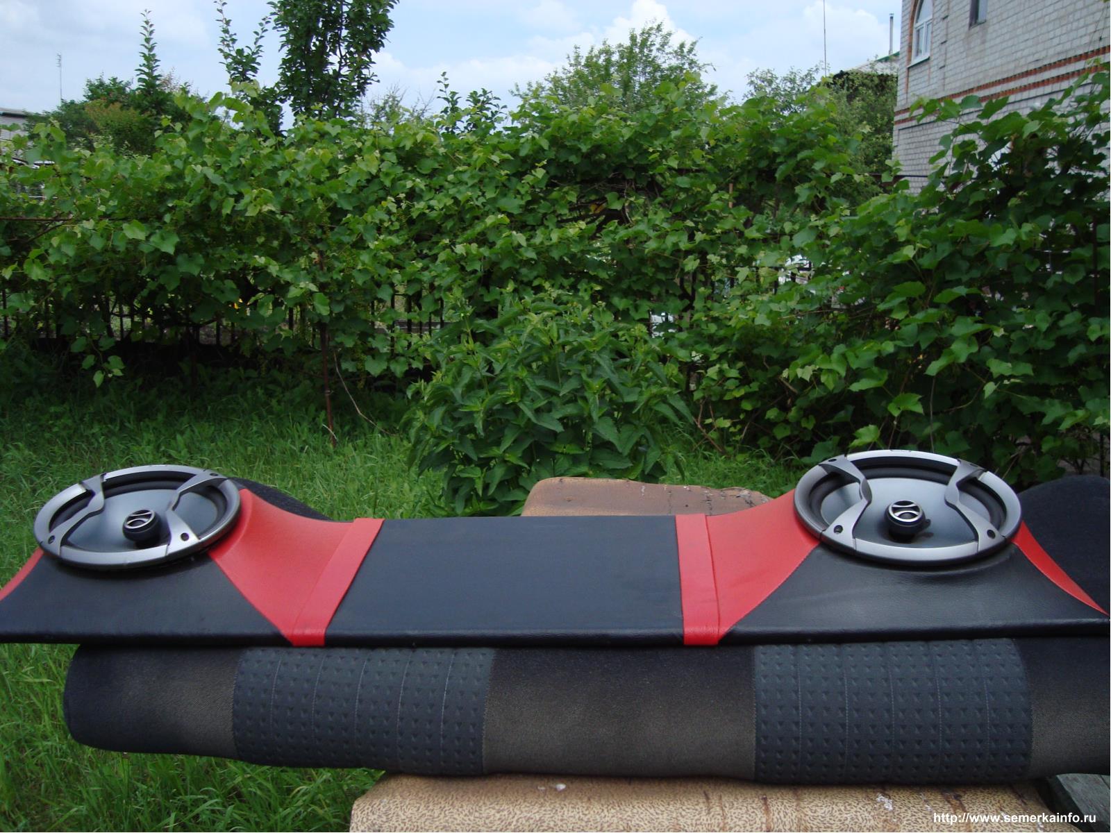

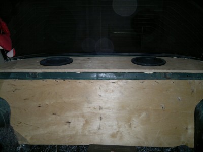

Я уже показывал, но нашол фотки получше,
Жалею за ети дыры, я я их стпшкой заделал
Сообщения: 47824
Благодарил (а): 1512 раз
Поблагодарили: 3784 раза
Re: Акустическая полка в ВАЗ 21074.Фотоотчет, вариации
Непрочитанное сообщение Антон80 » Чт янв 05, 2012 23:10:26
yrezz писал(а):Жалею за ети дыры, я я их стпшкой заделал
почему жалеешь?
И как полка держится? просто лежит?
почему жалеешь?
Я считаю чем меньше дыр тем меньше потом хлопот, а полка да просто лежит и сидушкой зажимаеться намертво.

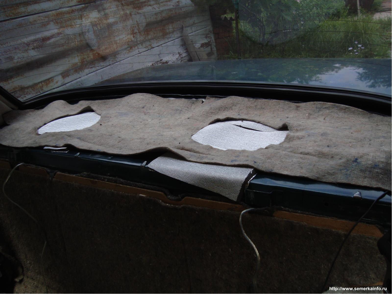

sergiox молодец, однозначно!!! :thumbsup: Попробую пожалуй такую же исполнить! Только объясни пожалуйста поподробнее, как ты ее прикрепил к кузову?

Так как здесь появляются вопросы по поводу крепления полки, поясняю, что акустическая полка закреплена двумя сквозными болтами к металлу кузова (снаружи болтов не видно, они находятся в подиумах, под динамиками, поэтому, чтобы снять полку нужно сначала вынуть динамики или более быстрый способ - открутить пару гаек из багажника :yes: ):

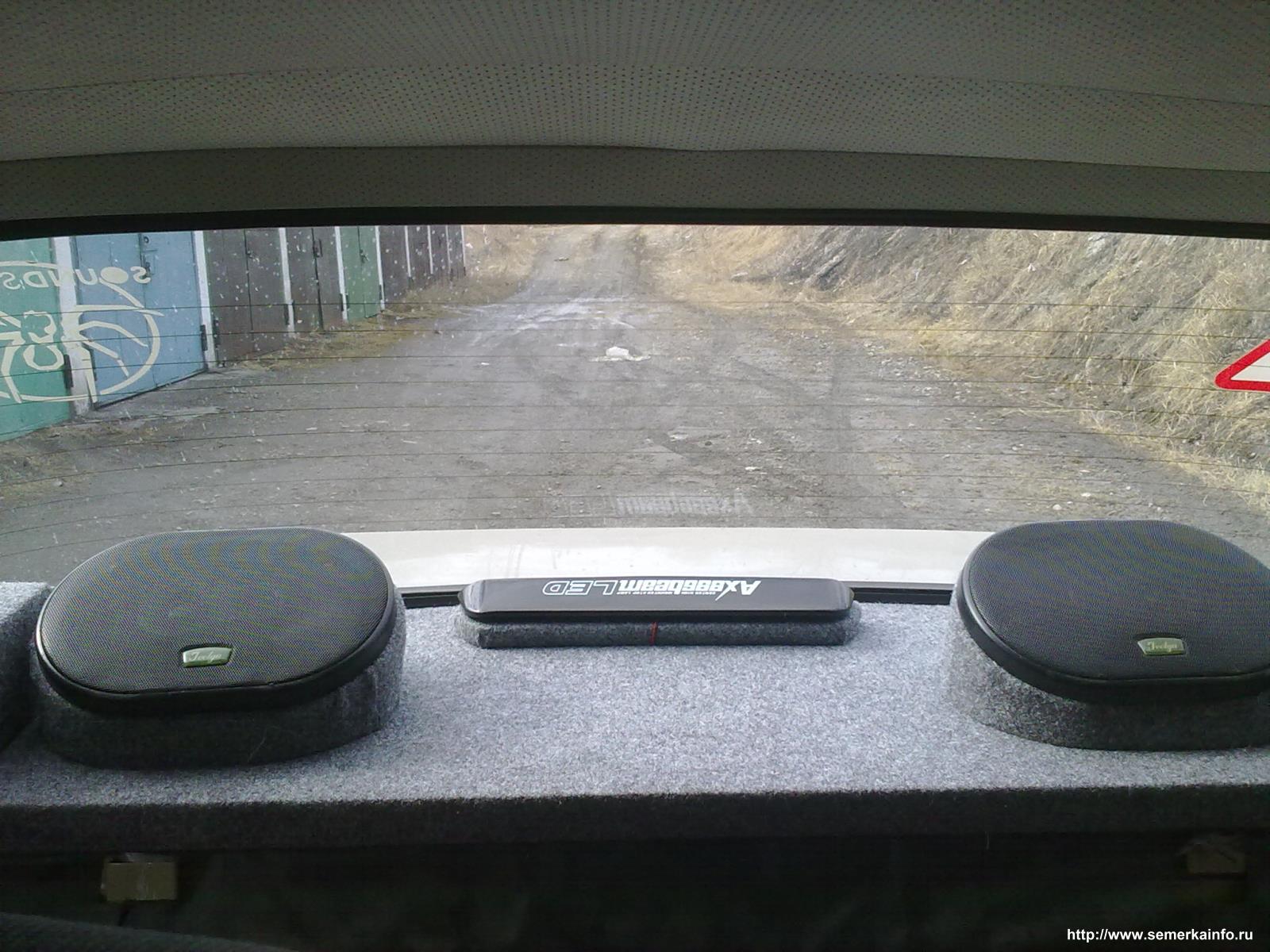

Седня начал делать эту полку, возник вопрос: автор, брус снизу полки со стороны сиденья - я так понимаю он для того, чтобы полка была по уровню? Просто в других таких полках это бруса не видел, можно ли обойтись без него или же он необходим?

Непрочитанное сообщение Антон80 » Вт янв 31, 2012 19:09:04
P1oNeeR
Привет. Я хоть и не автор, но думаю, что брус для того, чтобы полка не лежала на ребрах жесткости кузова, чтобы ровно лежала, не "играла"

Брус также нужен чтобы полка была параллельно металлической полки кузова, я немного поднял ей уровень полки.
