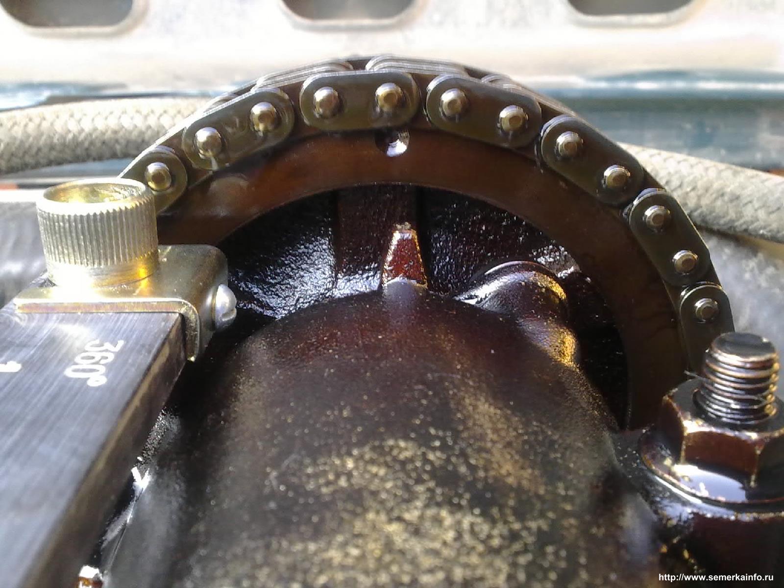

Re: Регулировка клапанов
Непрочитанное сообщение Вованн » Вт мар 13, 2012 10:56:41
что с этим делась? Хотел клапана отрегулировать, а метки не совпадают.
Непрочитанное сообщение Alex** » Вт мар 13, 2012 11:09:16
Вованн писал(а):что с этим делась?
Ослабляй цепь , ставь шкив по метке и перекидывай цепь по верхней звезде на зуб. Потом , когда натянешь - не забудь ещё раз проверить метки.
Непрочитанное сообщение гость » Вт мар 13, 2012 11:26:27
Цепь подтягивал перед фотканием?
Непрочитанное сообщение Вованн » Вт мар 13, 2012 11:29:37
нет не подтягивал. Чтобы подтянуть нужно сначала гайку натяжителя ослабить, потом подтянуть?
Поблагодарили: 2288 раз
Непрочитанное сообщение гость » Вт мар 13, 2012 11:33:26
Вованн писал(а):нет не подтягивал. Чтобы подтянуть нужно сначала гайку натяжителя ослабить, потом подтянуть?
Вованн, я к тому, что если переставить на один зуб, а потом натянуть, то должно совпасть.
Непрочитанное сообщение Вованн » Вт мар 13, 2012 11:34:48
понял, спасибо, сейчас попробую

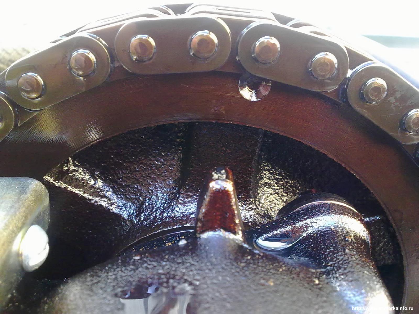

Непрочитанное сообщение Вованн » Вт мар 13, 2012 12:17:46
Перекинул на зуб. Натянул. Вот что получилось :)
said74
Сообщения: 2461
Откуда: Челябинск чWз
Поблагодарили: 180 раз
Непрочитанное сообщение said74 » Вт мар 13, 2012 12:26:51
какой чёрный распредвал!!! :psih: движок давно капиталил?
