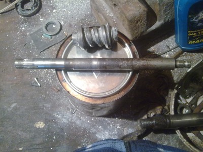

Непрочитанное сообщение Vladas » Ср мар 14, 2012 13:29:24
said74
Ну вообщем по делу. Тебе потребуется разобрать оба редуктора. Собирать и ставить прийдется шестой редуктор. Нам потребуется с редуктора 2105 только рулевой вал и все!!! Для этого нужно выбить с пятого вала червяк(см. фото 1) бить нужно алюминевой выколодкой или деревяшкой, а на этот вал таким же образом забить, червяк с шестого редуктора.
Если что то не дописал или где-то ошибся дополните
P.S зажать вал 2105 не составит проблем, а вот как зажать 2106 даже не знаю. Но вот примерно что прийдется сделать.
Фото 1

Непрочитанное сообщение zombie177rus » Ср мар 14, 2012 13:44:54
Так НЕЛЬЗЯ:будет изуродовано.Замерить длину 05 вала с червяком.Трубу взять,чтобы вал 01 влез в неё и червяк упёрся.Выбивать можно и через медь, и через алюмяшку.Забивать только через медь с контролем длины.Положение вала и сошки определяет двойной шлиц.Подшипники вечными не бывают:их проверяют в РМ в-основном на выкрашивание,что бывает из-за перетяга на заводе,или у шаловливых ручонок.
