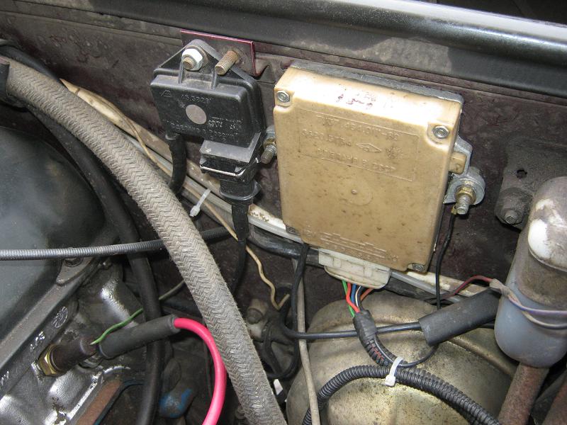

Скидываю фотки. На последней, где показан коммутатор, стоит
слева от него "газелевский" датчик абсолютного давления.
Остальное все понятно. Прошивка под контроллер, естественно, не моя.
Скидываю кому стало интересно ссылку на сайт автора http://vladimir-b523pc.narod.ru/
Для тех кто что-то слышал что в природе существуют паяльники,
а схема понравилась, пошарьте в инете. Я встречал уже собранные
устройства.

александр ханжов
очень неплохо, дд стоит??? я к тому можно ли приспособить под газ(с дд думаю не получится)
крышка передняя? шкивы?
александр ханжов
Сообщения: 54
Зарегистрирован: Вс июл 31, 2011 17:32:50
Модель авто: ВАЗ 21074 2006г
Откуда: Тамбов
Re: Пружины грузиков трамблёра ваз-2105
Непрочитанное сообщение александр ханжов » Вс мар 18, 2012 7:51:22
Medved@790 писал(а):66688
это знаяит я поддержал
александр ханжов
Перенести датчик холла на шкив все руки не доходят.
Тем более прошивка у меня залита которая может работать
от шкива. Трамблер будет только разносить искру по горшкам.
Я начал экспериментировать с подобными схемами когда поставил
бесконтактный трамблер с Нивы, а у него график завален по отношению
к классике. Машина с ним так и осталась "тупая".
Зато сейчас просто летает.
Теперь относительно газа. Не вижу в данном случаи принципиальной разницы.
Карбюраторные "Газели" ведь переводили на газ. Хотя я и противник газа.
При этом клапаны должны быть в идеале. Много видел карбюраторов с
оплавленными диффузорами.
