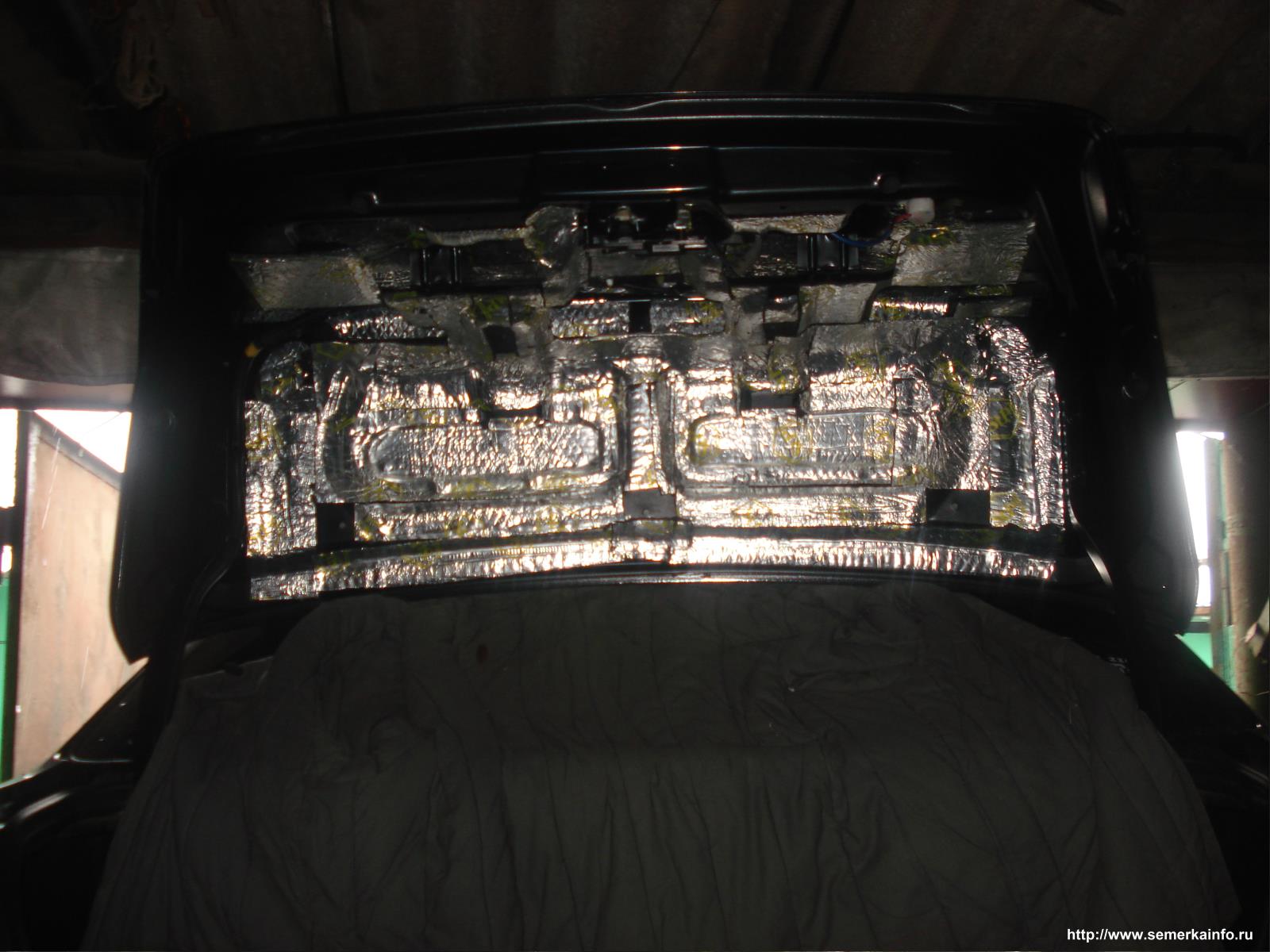

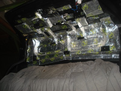

закатал крышку багажника, ушло 2 листа вибры.

Bemrik
и как открывается теперь? )))

Непрочитанное сообщение Bemrik » Вс апр 08, 2012 8:28:39
Rush писал(а):и как открывается теперь? )))
ну сама она теперь не открывается.. и фиксируется только в верхнем положении.
нажимаю на кнопку, открывается только замок, все остальное делать руками надо...

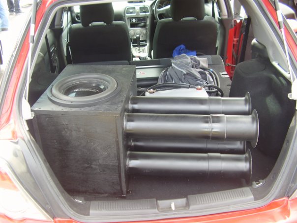

печаль(((( сьзедил померил давление..... максимум что смогли выжать это 140 на 51 гц. при настройке 50гц. дальше сгорел подкапотный пред и замеры прекратились.... в чем косяк неизвестно.... может обьема маловато, может еще что, вообщем хз..... даже незнаю в каком направлении двигаться. даже старый ящик(50л 32гц) давил больше.
такими темпами на эмму ехать и неннадо... :sad: :sad: :sad: :sad: :sad:

моя не фиксируется даже...кстати классическую крышку хоть уголком укрепляй - на 30ти герцах центр крышки возле стекла ходит в такт сабу, вибра с мастикой не помогли.
фен использовал?

Непрочитанное сообщение Bemrik » Вс апр 08, 2012 17:39:57
да всё укатоно с феном по феншую...

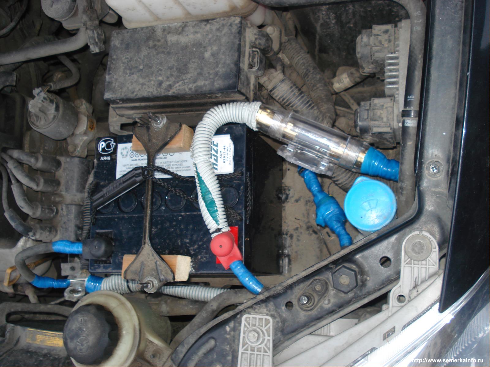

ппц купил пред мистери под капот, собрал включаю ничего не работает. минут 15 лазил искал что еще могло сломаться, потом додумался прозвонить пред......
вообщем шлак этот мистери. поеду сегодня за нормальной колбой под анл.

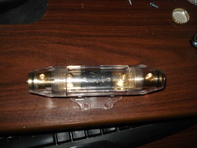

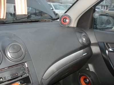

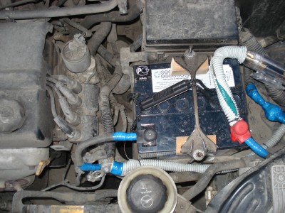

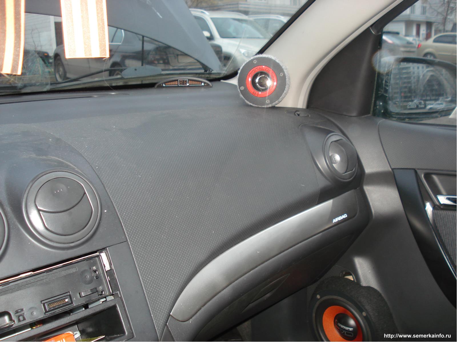

Непрочитанное сообщение Bemrik » Вт апр 10, 2012 17:25:54
наконецто купил нормальную колбу под анл пред. прадо хотел вот такую но её небыло, и поэтому купил другую.
установил аккум под капот и наконецто поставил твитерры ДД чуток доделав старый подиум, увеличив длинну. по сравнению с драгами играют громце и приятней.

Непрочитанное сообщение Bemrik » Вт апр 10, 2012 17:57:31
Rush
попробуй в магазинах радиодеталей поискать.
а нашол недалеко от работы магазинчик, колбы самые дорогие как у меня на фотках по 300р, есть и дешевле, преды по 100р всех наминалов. вообщем есть из чего выбрать... и никакой переплаты за бренд.
а так нарисовать на эту колбу какойнить пафосный бренд аля длс и продавать по 600р)

прогнал эммовский трек на датчике
3 длинные трубы 135,3 на 51гц
3 короткие трубы 134.8 на 58гц
2 короткие трубы 135.7 на 51 гц
2 дныые трубы 135.8 на 44гц
непонятно почему 2 трубы давит больше..... поидеи чем больше площадь порта тем выше и уже горб. хотя может просто в настройку не попадаю на трех трубах.
вообщем надо пилить трубы и мерить одновременно.
а так весь трек стабильно играет 133 дб.
может на следущей недели попробую, если погода позволит и время.
