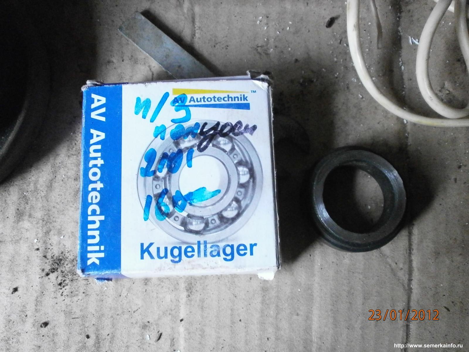

Вот вроде не давно менял подшипник ступицы. Опять зашуршал...фирму этого сырого подшипника .не помню. Решил вести тут дневник, какие запчпсти меняю, и как долго они у меня проработают.

Вот прикупил подшипник...менять наверное завтра буду.

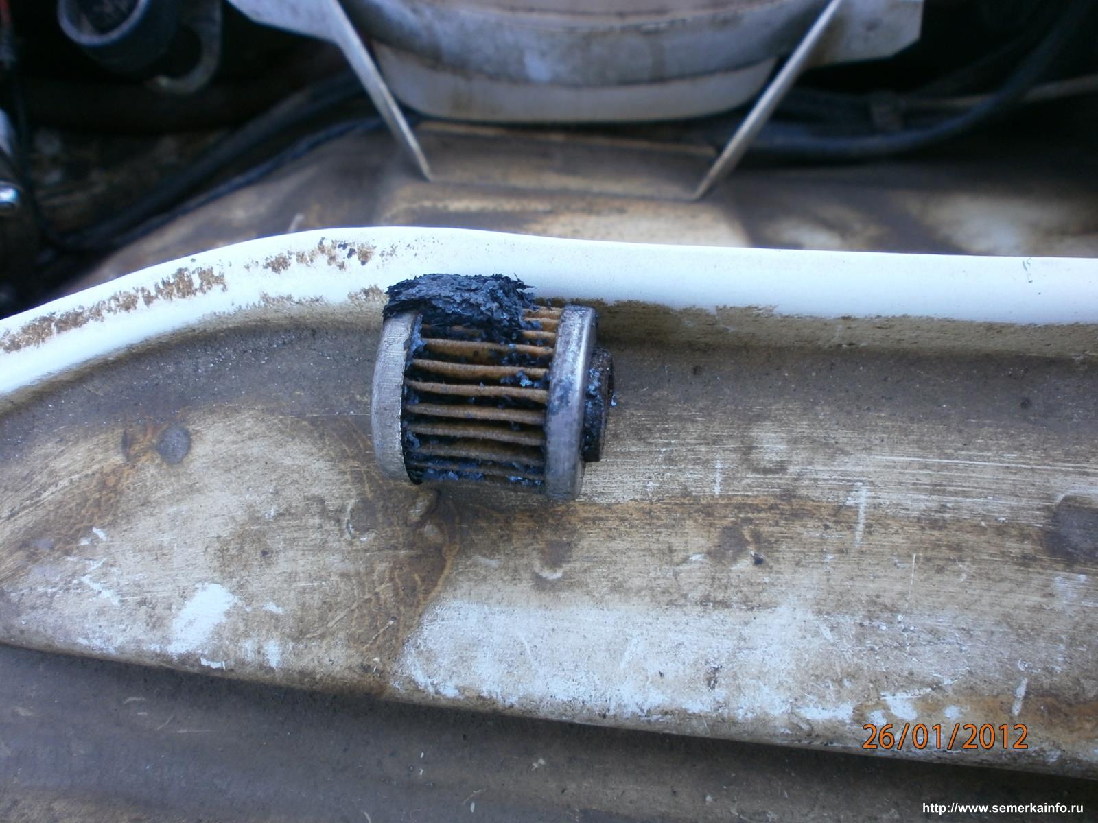

Вот думаю, что же у меня на газу машина то не едет...А че думать то :hmmm: , дело надо делать :thumbsup: . Вот и разобрал для начало фильтр
Re: Спасибо, что взглянули на "Белку"
Непрочитанное сообщение рустем » Чт янв 26, 2012 12:53:27
Регион 152 RUS
Грязный у вас газ,я свой лет через 5 менял,так почище был... Купил новый,так он при установке развалился...
Регион 152 RUS
Сообщения: 859
Благодарил (а): 16 раз
Поблагодарили: 16 раз
Непрочитанное сообщение Регион 152 RUS » Чт янв 26, 2012 13:44:29
Вышло 40 тыс пробега. Грешат на одну заправку. Посмотрю если не на ней заправлятся буду.
В редукторе тоже такая же кака?
Непрочитанное сообщение рустем » Чт янв 26, 2012 16:07:20
Регион 152 RUS писал(а):В редукторе тоже такая же кака?
В редукторе немного на донышке плотной чёрной каки (у тебя тёмно-синяя почему-то :hmmm: ),отверткой надо ковырять.Конденсат регулярно сливаю.Газ-Оренбург и Чайковск

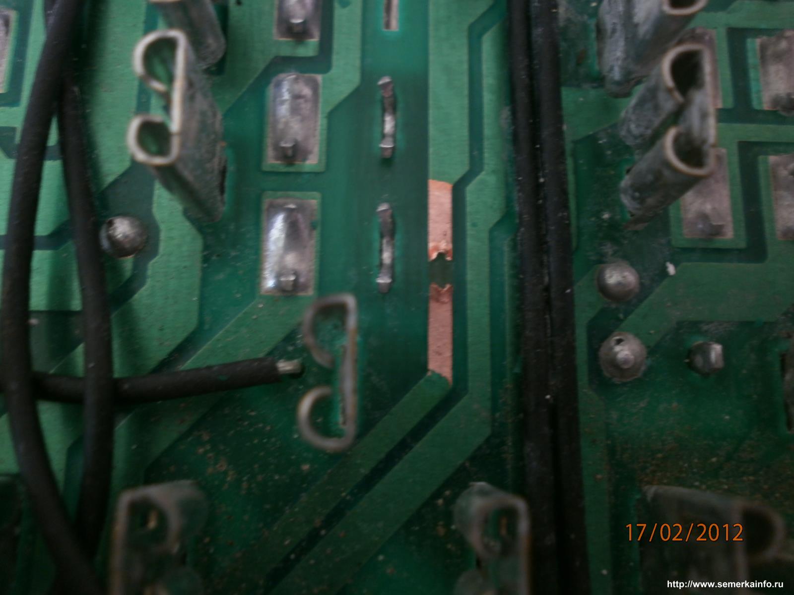

Теплее стало :clap2:. Вчера ремень генератора подтянул, сегодня наконец то прикуриватель сделал. Когда снимал монтажный блок, вспоминал конструкторов и инженеров АВТОВАЗа :fear:.
Главное тепло. Теперь можно и машинкой заниматься :clap2:
Вот он, косячек прикуривателя

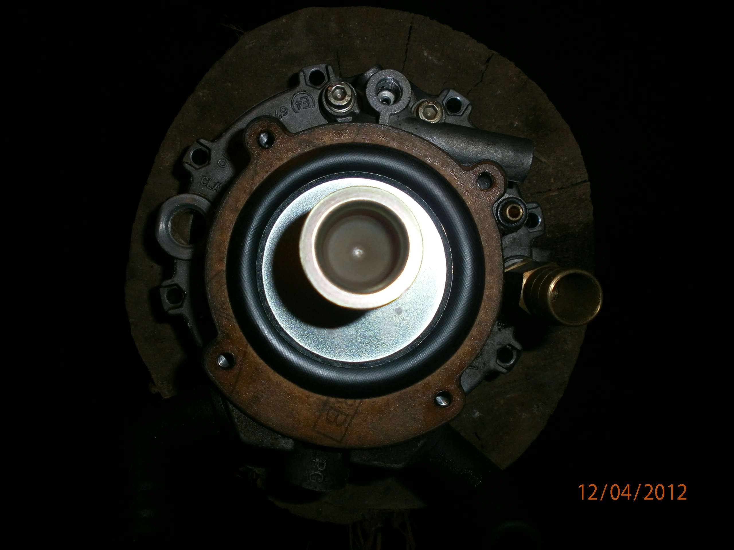

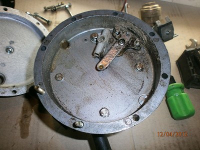

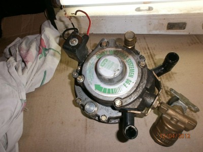

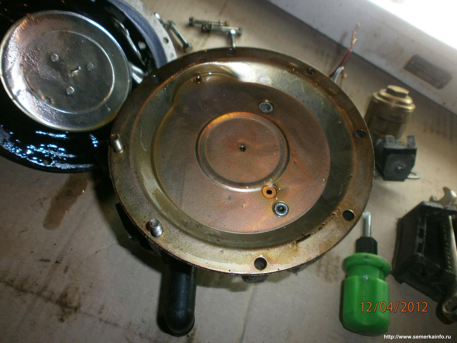

Вот решил отметить День космонавтики разборкой редуктора, дабы узнать, что это за зверь. Вечер прошел спокойно. посмотрел внутренности редуктора, каки не больно то уж и много. Хотя судите сами.

На клапане резиночка и в установочном месте колечко резиновое, состояние на 4.jpg

Сегодня поставил на место, будем замерять аппетит... бывший расход при новых фильтрах примерно 15 литров на 100км

а что такое грибок? Нечего не менял, все резиновые части включая мембраны в нормальном состоянии (прокладка тосола тока не очень). Почистил, бензинчиком кое где промыл. Все :relax:
Сообщения: 19977
Благодарил (а): 854 раза
Поблагодарили: 1436 раз
Непрочитанное сообщение Medved@790 » Пт апр 13, 2012 17:30:59
-грибок - ты в руках лопатку держал, резиновый "грибок", держит давление в редукторе чтоб на заглохшем не шел газ в коллектор.
-тонкая мембрана второй камеры - ее эластичность напрямую влияет на расход и приемистость, если растянута - меняй обязательно
-тосольная мембрана - если вытянута пружиной получаем низкое давление в первой камере редуктора, мало газа - беднее смесь - сильнее давим тапку.
кстати никогда не бедните смесь, пример сегодня - на ХХ и после прогазовки 3-4тыс.об. из выхлопухи я даже не заметил запаха присадки для обнаружения утечки газа, типа водяного пара. Попробуйте забедните смесь газа, из выхлопухи получите "недогар", а скорее позже и "прогар" (!)
Регион 152 RUS
Сообщения: 859
Непрочитанное сообщение Регион 152 RUS » Пт апр 13, 2012 17:50:51
Medved@790 писал(а):-грибок - ты в руках лопатку держал, резиновый "грибок", держит давление в редукторе чтоб на заглохшем не шел газ в коллектор.
Грибок нормальный, незадубевший
Medved@790 писал(а):-тонкая мембрана второй камеры - ее эластичность напрямую влияет на расход и приемистость, если растянута - меняй обязательно
Это которая большая мембрана? Была вся в конденсате, протер.
Medved@790 писал(а):-тосольная мембрана - если вытянута пружиной получаем низкое давление в первой камере редуктора, мало газа - беднее смесь - сильнее давим тапку.
Вот тут я не понял, имеется ввиду прокладка или маленькая мембрана?
Medved@790 писал(а):кстати никогда не бедните смесь, пример сегодня - на ХХ и после прогазовки 3-4тыс.об. из выхлопухи я даже не заметил запаха присадки для обнаружения утечки газа, типа водяного пара. Попробуйте забедните смесь газа, из выхлопухи получите "недогар", а скорее позже и "прогар" (!)
Вот тут не очень понимаю
Сообщения: 19977
Непрочитанное сообщение Medved@790 » Пт апр 13, 2012 18:17:40
Регион 152 RUS писал(а):Это которая большая мембрана? Была вся в конденсате, протер.
большая, про эластичность отписал выше.
Регион 152 RUS писал(а):Вот тут я не понял, имеется ввиду прокладка или маленькая мембрана?
она называется тосольная мембрана, толстенькая и меньшим диаметром.
Регион 152 RUS писал(а):Вот тут не очень понимаю
чем беднее смесь - тем медленнее горит газ, отсюда как следствие прогар клапанов изза возросшей температуры.

Непрочитанное сообщение Medved@790 » Сб апр 14, 2012 3:59:39
Регион 152 RUS писал(а):Я не понял как проверить на практике
я по запаху делаю, чтоб на ХХ не пахло...последовательность уже не помню, в теме ГБО писал где то, но ставлю 2000-2500об.мин. и кручу дозатор газа (яйца), если обороты падают, знач бедно - откручиваю дозатор чтоб максимально возможные обороты установились. Далее на ходу регулируем, но точно не закручивая дозатор, если надо - наоборот откручивая его.
Антон80 писал(а):Точно? С бензином наоборот, чем беднее, тем быстрее сгорает :hmmm: И детонация (калильное зажигание :) ) от этого
калильное зажигание от того что бедная смесь имеет более высокую температуру горения, а детонация от того что парам бенза легче сдетонировать.
Не путай бенз и газ, запах решает ИМХО.
По бензу скажу: когда жиклеры подбирал с бедным составом детонация возникала обильнее. Поэтому и не имеет смысл беднить - только двиг косячить.
