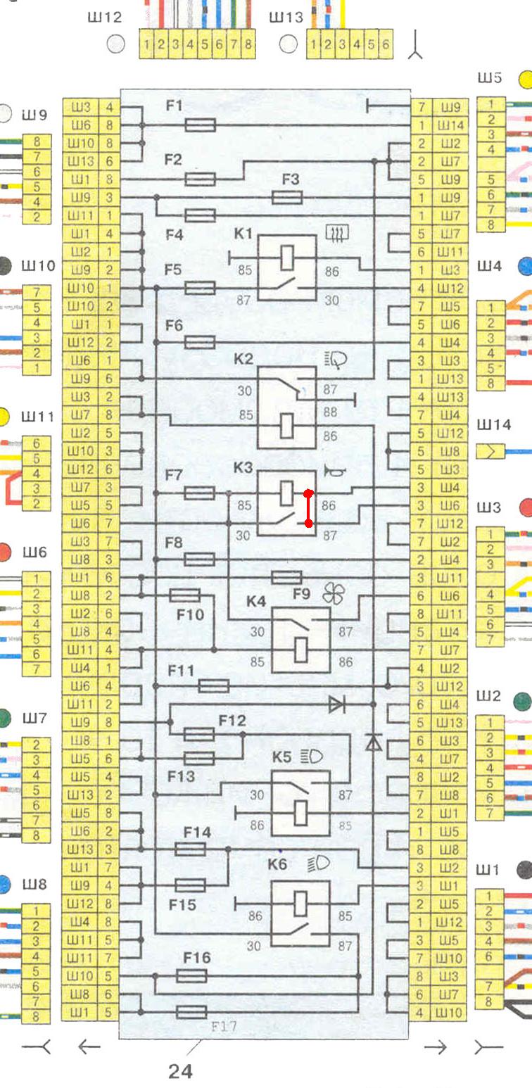

Тоесть с замком это просто савпадение? А перемычка у меня какие контакты должна соиденять в ЧЯ?
Благодарил (а): 299 раз
Поблагодарили: 624 раза
Re: Звуковой сигнал (КЛАКСОН)
Непрочитанное сообщение D.I.M.A.R. » Сб июл 14, 2012 10:13:11
tolpav писал(а): А перемычка у меня какие контакты должна соиденять в ЧЯ?
86 - 87, реле не ставится, соединяет Ш4_3 и Ш6_3
полная схема тут
http://www.semerka.info/node/6

Непрочитанное сообщение Nonamer » Сб июл 14, 2012 13:45:44
D.I.M.A.R. :no:
Вот такая схема:

Непрочитанное сообщение tolpav » Сб июл 14, 2012 15:02:35
Nonamer
Правильно как у D.I.M.A.R., по крайней мере у меня, на контакте 86 появляется "-" при нажаити на руль, на остальных всех контаках "+" и при нажаии не изменяется.
