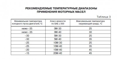

Котов писал(а):В чём особое отличие лукойловских масел супер и люкс
в классе по API (что такое API :google: )
Котов писал(а):Люкс типа качественное или что-то в этом духе.
ага, что-то типа таво
Котов писал(а):5W-40 люкс не внушает что-то доверия.
почему? смело лей, если есть желание, В инструкции к машине оно есть в списке рекомендуемых масел.
5W-40 или 10W-40 выбирается исходя из этого
скачай тут рук-во и почитай про масла в конце:
http://www.lada-auto.ru/cgi-bin/car_man ... delid=4935
