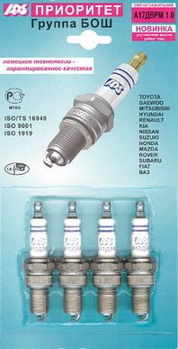

какие свечи лучше А17ДВРМ 1.0 Просто энгельс или такие же самые энгельс APS?

Непрочитанное сообщение мишаня » Чт апр 26, 2012 16:43:21
максим 82
считаю,что просто Энгельс.только зазор нужно контролировать.не менее 1.0 мм.можно 1.1.немного хуже в динамике,зато "кушает" меньше...проверено на себе :yes:
Сообщения: 42125
Благодарил (а): 2698 раз
Поблагодарили: 5080 раз
Re: Свечи зажигания, кто что посоветует?
Непрочитанное сообщение Буйный » Пт апр 27, 2012 4:08:05
максим 82 писал(а):Просто энгельс
Именно так. Первое фото. Проверено.
