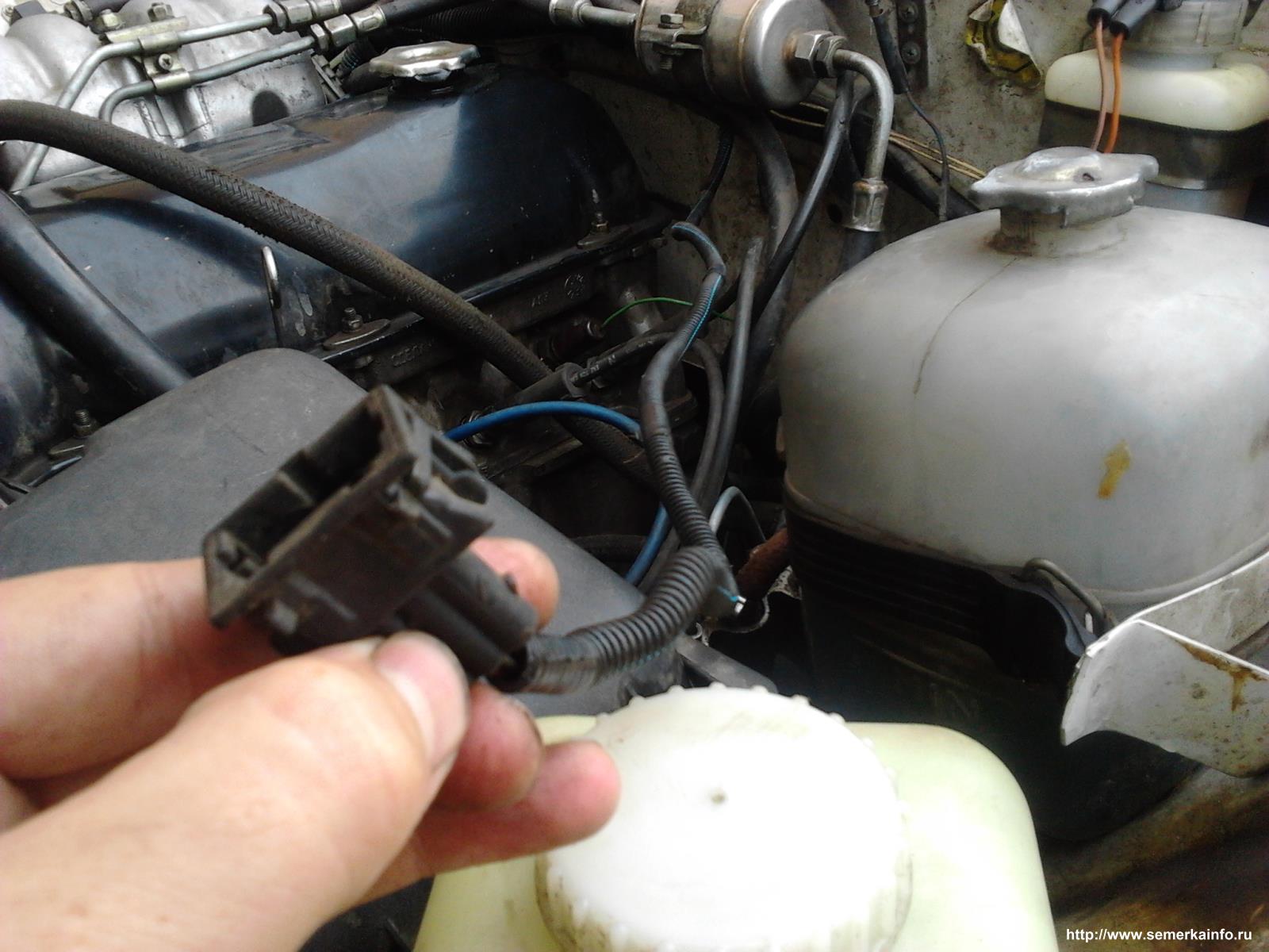

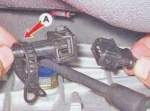

Чтобы понятнее было
и разъём на нем

Smarticus писал(а):Чтобы понятнее было
К сожалению провод не от него, там все провода на месте, свободных разъемов нет ((

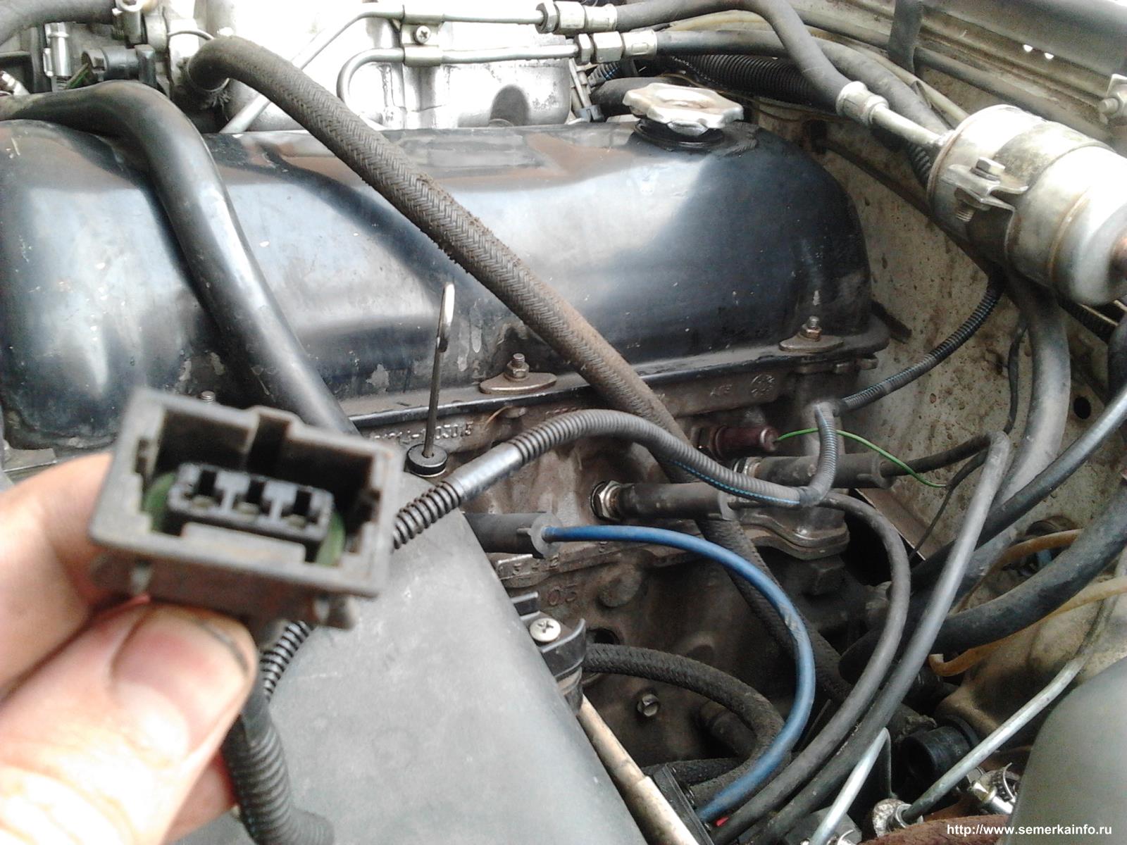

Провода внутри серый, корричневый и красный с черной полосой

Это разъём датчика скорости.

Непрочитанное сообщение mik58 » Ср авг 15, 2012 7:08:49
zombie177rus писал(а):Это разъём датчика скорости.
:yes: . это к коробке там проходной датчик (можно найти по тросику спидометра)

Непрочитанное сообщение Smarticus » Ср авг 15, 2012 7:09:26
Да это он. Сам датчик на коробке передач снизу.

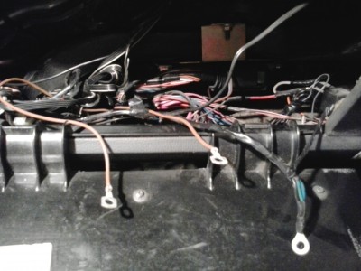

доброго времени суток
ситуация следующая:
решил поменять вентилятор печки (первый раз). как полагается все разобрал, потом все собрал и как у нормального русского человека остались не нужные детали, без которых и так вроде бы все работает ))
на фото 3 провода. 2 коричневых - они уходят в сторону капота(от аккумулятора, от + тоже коричневый идет) и еще 1 в который сразу несколько входит, в том числе и бело черный который уходит под обшивку - по моим предположениям к лампочке сигналки.
все провода находятся в бортачке, и сильно далека не вытягиваются
все приборы вроде работают. единственное сигналка орет когда на нее ставишь.
все 3 провода на конце с шайбой. значит они все должны быть прикручены к болту, например к тому что на заднем плане(к корпусу)??? помню что 1 провод точно снимал с этого болта, но чтоб 3...

Непрочитанное сообщение diver » Сб авг 25, 2012 22:41:11
похоже что на массу провода

Непрочитанное сообщение Миша » Сб авг 25, 2012 22:47:14
diver писал(а):похоже что на массу провода
на массу черные обычно идут, а схема что говорит?

Непрочитанное сообщение diver » Сб авг 25, 2012 22:52:07
:hmmm:
ПРАВЫЙ ПРОВОД на самопал смахивает... Да и куда еще под бардачком клемы прикручивать кроме массы??
Re: 3 провода, что куда?
Непрочитанное сообщение Миша » Сб авг 25, 2012 22:55:59
diver писал(а):Да и куда еще под бардачком клемы прикручивать кроме массы??
у него инжектор, насколько я знаю там под бардачком стоят мозги :yes:
