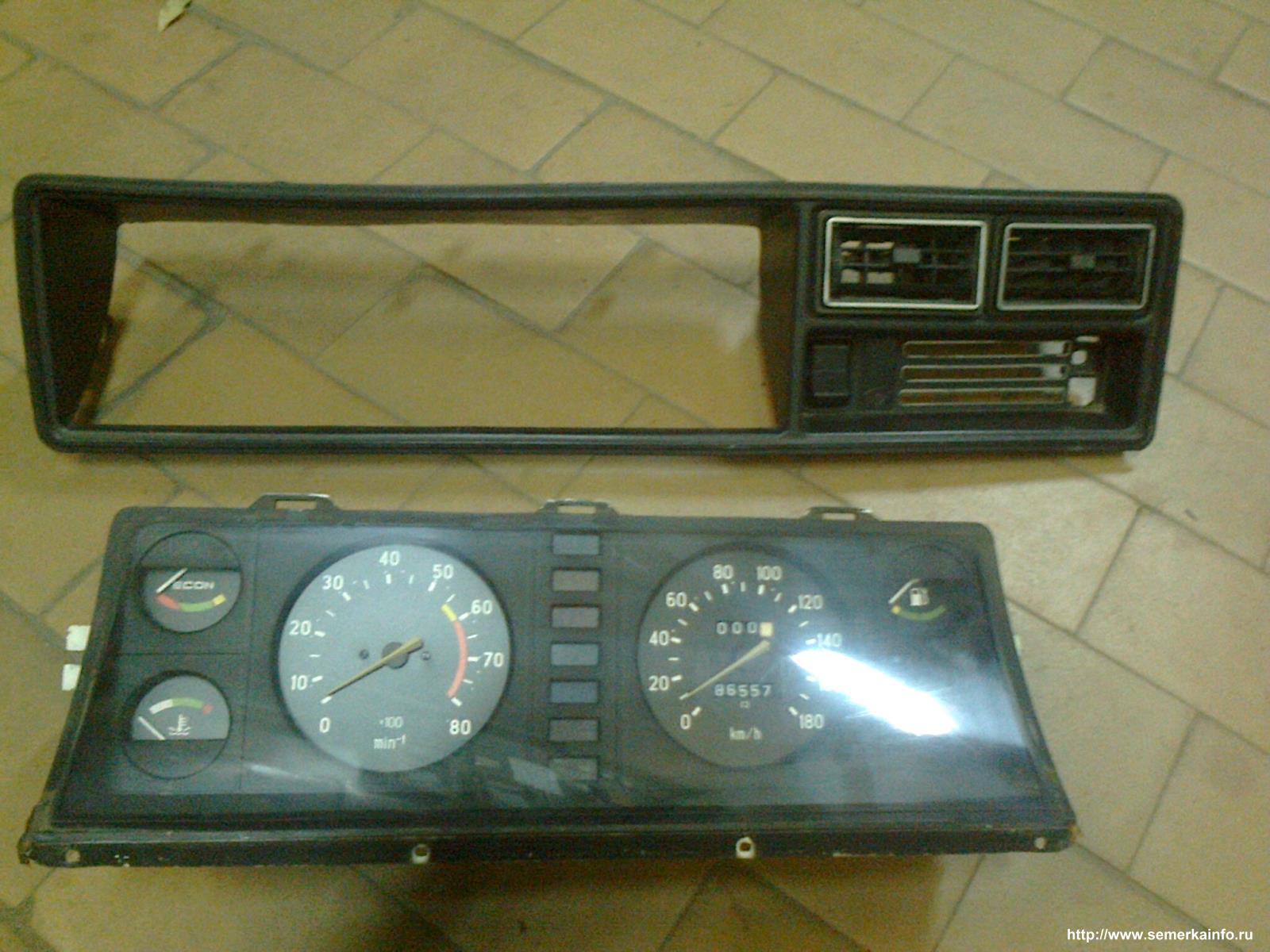

Подвеска сток, Салон тоже, тока консоль сменил на семёрошную и передние сидения.
Музыка, ничего особенного, штатная магнитолла от toyota + видеомодулятор Intego fm-106, задние динамики заводские от 41 москвича 5гдш, передние китайские elenberg

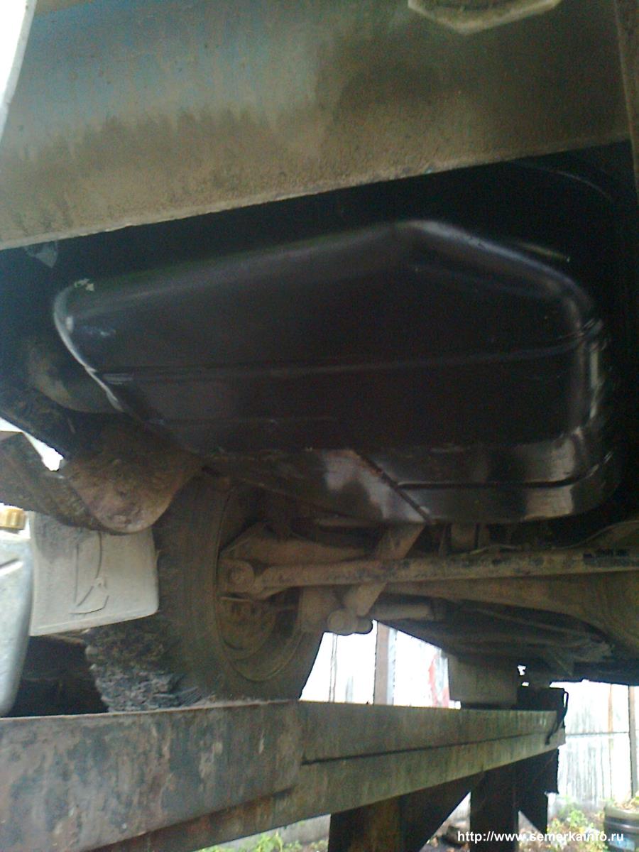

на неделе поменял бензобак, старый потёк и мятый был, у нас в городе всего в 2х магазинах продают бак на двойку

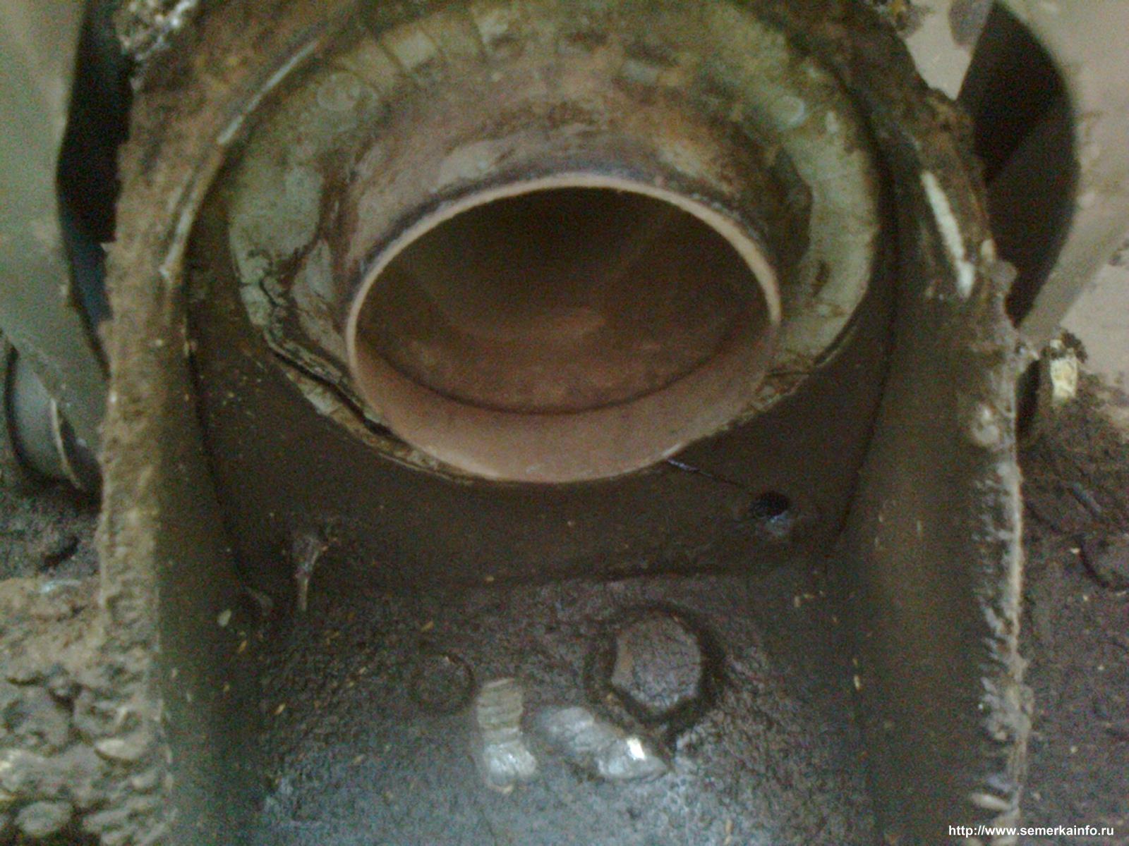

Когда менял сайлентблоки увидел нехорошую картину справа, теперь надо варить

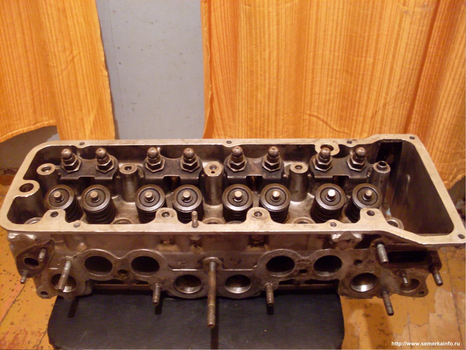

потихоньку готовлюсь к летнему ремонту, забрал головку от мастера, фрезернули на 4 десятка (как мастер сказал), поменяли 3 направляющие, колпачки, клапана притёрли

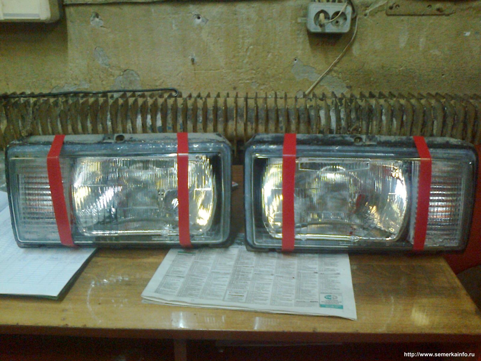

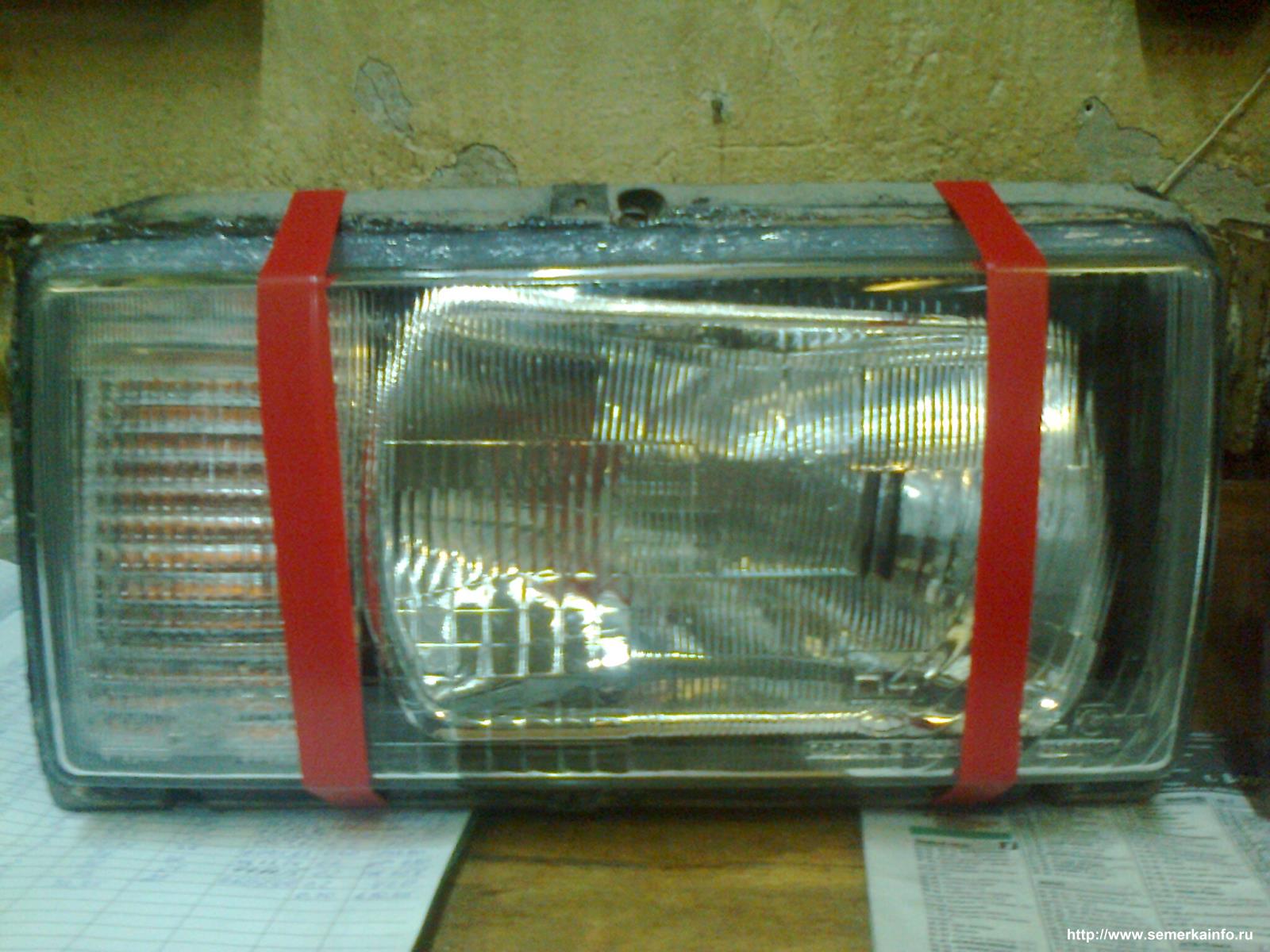

на работе переделал передние фары, точнее сделал белые поворотники

Непрочитанное сообщение Medved@790 » Пн мар 04, 2013 14:58:43
клапана старые?
MicK
Сообщения: 57
Зарегистрирован: Чт авг 23, 2012 3:03:37
Модель авто: ВАЗ 21043 95г 1,6 кпп4х ГБО Lovato
Откуда: г. Томск
Re: Четвёрочка из Томска
Непрочитанное сообщение MicK » Пн мар 04, 2013 15:02:19
да, по словам мастера они хорошие были
Сообщения: 19991
Благодарил (а): 855 раз
Непрочитанное сообщение Medved@790 » Пн мар 04, 2013 15:04:44
потом компрессию обязательно померь, да и мне интересно будет :fear:
