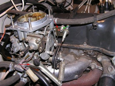

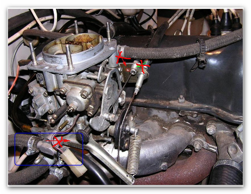

Привет всем. Подскажите пожалуйста, поставил соликс 21053 не могу понять для чего три выходных трубки одна из которых ускоритель на трамблер. Только какая и зачем остальные две и что с ними делать?
Поблагодарили: 1275 раз
Re: Установка солекса на классику.
Непрочитанное сообщение zombie177rus » Ср сен 26, 2012 21:41:44
Нижнюю на трамблёр,две другие замкнуть меж собой шлангом.
Благодарил (а): 299 раз
Поблагодарили: 624 раза
Непрочитанное сообщение D.I.M.A.R. » Ср сен 26, 2012 21:42:34
strizh-sasha писал(а):21053 не могу понять для чего три выходных трубки одна из которых ускоритель на трамблер.
две верхних глушишь шланчиком, лучше всего замкнуть их одним куском шланга.
нижняя на трамблер

Как правильно соединить подогрев карба? Я подсоединил с трубки помпы на карб с карба на впускные штаны. Видел фотки там както подругому зачемто с пчкой завязано. Ч что посоветуете?
Непрочитанное сообщение D.I.M.A.R. » Чт сен 27, 2012 5:03:33
strizh-sasha писал(а):Я подсоединил с трубки помпы на карб с карба на впускные штаны.
так и нужно
