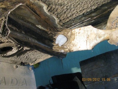

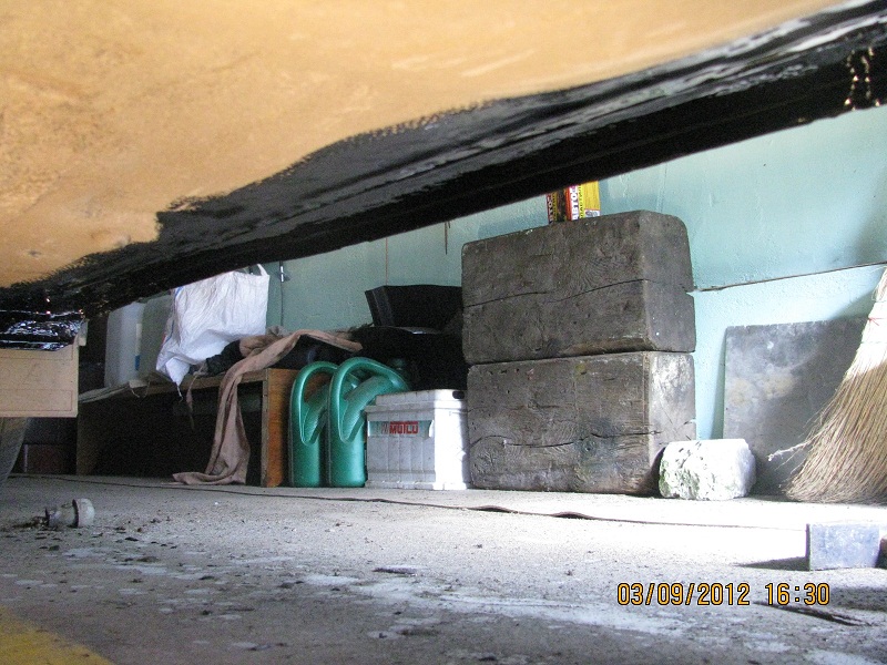

А я всегда пользуюсь мовилем в аэрозолях. Кстати, по поводу "раньше и сейчас" мнение- бывало обработаешь чё-нить из скрытых полостей, в машине вонь стоИт недели две, не меньше. В прошлый раз купил мовиль в большом баллоне, снаружи в коричневых тонах изображение рыцаря в доспехах. Так сразу обратил внимание, что в салоне практически нет запаха!
Кстати, Вконтакте в аналогичной теме фотки примера частичной обработки днища. Я уж не буду сюда их складывать.

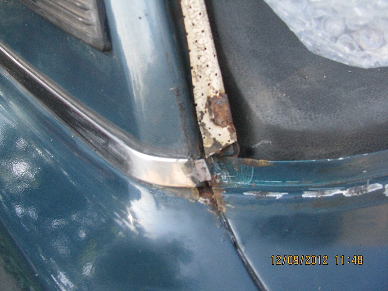

Всем доброго времени суток ! Надеюсь я правильно выбрал тему ! Проблема у меня такая .
Машина стояла с марта месяца по настоящее время , без единого движения! Пришло время заводить ее , но тут увидел под дверью такую тему, сгнившее место ...
Как с этим побороться, что посоветуете сделать , что бы привести ее в более хороший вид ?

Пороги под переварку.

оО ......((((
а они вообще за что отвечают ? и если я их не буду пока переваривать , это может к чему привести ?

Да поездий пока. Но всё одно - готовься к замене.

Не пойму тебя .... к замене машины ?? последствия череваты совсем ??
Re: Антикоррозийная обработка кузова, порогов, скрытых полос
Непрочитанное сообщение JET » Чт окт 04, 2012 15:26:15
Rtemo писал(а): к замене машины ??
К замене порогов.
С гнилыми порогами уменьшается жесткость кузова, пойдет гнить в сторону днища.

ого.... парни , вот если посмотреть на картинки , то я в дырку палец сунул , другая стенка уже шаталась ,это что означает , что на дно уже перешло ?

Ставлю доллар, что уже пошло. Примерно должно быть вот так как на фото. Это практически дырки в полу. Их может и не видно. но когда начинаешь зачищать до металла. то ржа отваливается и они появляются.

Rtemo писал(а): и уткнулся там пальцем в стенку ...и вообще не понял .....
Это скорее всего усилитель порога.
Rtemo писал(а):что мне делать посоветуйте пожалуйста
