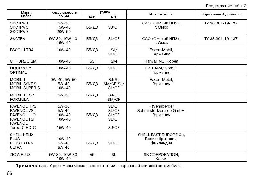

Непрочитанное сообщение DJTigra » Вт окт 09, 2012 8:49:46
манол, ликви, арал... советом много, каждый хвалит свое. сможете прийти к единому решению, что купить и залить? масел много, но, допустим, тнк и лукойл как-то не хочется заливать, судя по их бензу

Непрочитанное сообщение metallict422 » Вт окт 09, 2012 9:02:04
DJTigra писал(а):что купить и залить?
то, что рекомендовано производителем автомобиля. У меня, например, под капотом наклейка заводская - рекомендуется Тотал или Esso. Тотал у нас в продаже не было, купил Esso, хотя старый хозяин лил Motul. Я думаю на заводе не дураки сидят.

Непрочитанное сообщение DJTigra » Вт окт 09, 2012 10:00:40
http://car-exotic.com/vaz-cars/vaz-lada ... ent-3.html все, что нашел
выходит, что мне подходит Liqui Moly (Optimal, MoS2 Leichtlauf), Castrol GTX Magnatec, Wolf Oil GUARDTECH, и т.д.

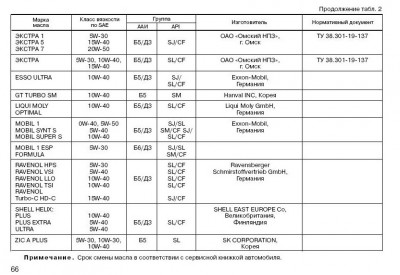

Непрочитанное сообщение Буйный » Вт окт 09, 2012 16:45:04
DJTigra писал(а):выходит, что мне подходит
то, что рекомендут ВАЗ. Только для тебя в честь дня варенья скрины с ИЭ от 2010 года. Видимо, тебе ближе второй скрин.

Непрочитанное сообщение DJTigra » Вт окт 09, 2012 16:52:45
вот не зря уже за 800 благодарностей наставили :beer2:
