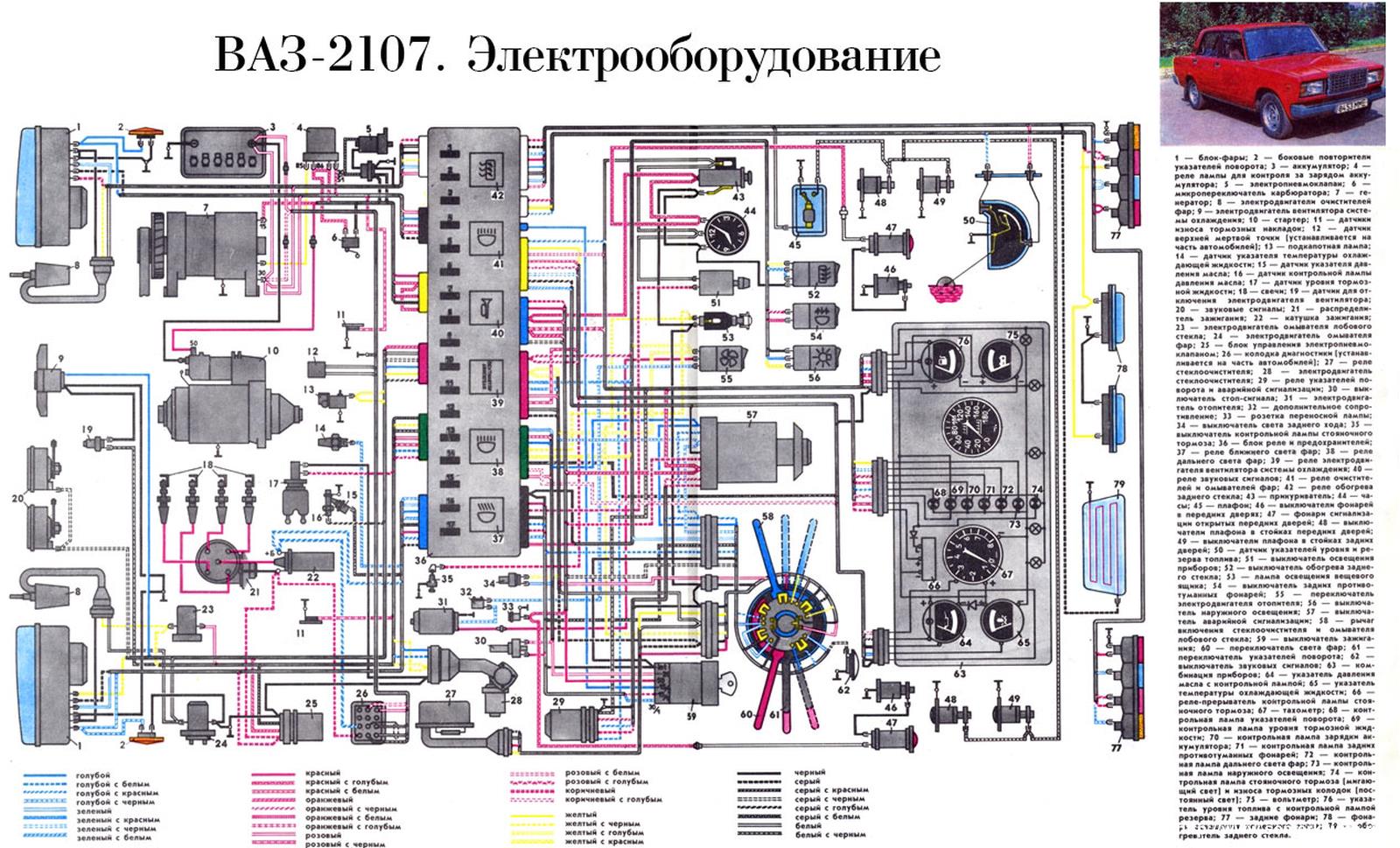

Друзья! Помогите! у друга на ваз 2106 при включении дальнего света правая фара совсем не горит, из за чего это может быть?!
вот на картинке показал...
вот тут

Непрочитанное сообщение рустем » Пт ноя 02, 2012 19:39:46
gavalik
если правильно помню,наружняя отвечает за ближний/дальний (лампа Н4),внутренняя за дальний (Н1).Контакты,предохранитель,лампы...

Непрочитанное сообщение рустем » Пт ноя 02, 2012 19:46:57
gavalik
Интернет работает? Схему открой,посмотри,они номерами обозначены.Если не забыл,то 3 и 4.
gavalik писал(а):наружние - ближний
gavalik
По-моему там Н4,а значит ближний/дальний
Вота схема тебе http://car-exotic.com/vaz-cars/vaz-lada ... nt-29.html

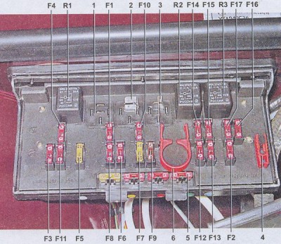

Для начала посмотри предохранитель F13 в блоке предохранителей("чёрном ящике") под капотом с правой стороны.

такая фишка: включаю ближний или дальний ноль реакций (даже релюшка не щелкает) с силой отрываю чя вверх упираясь в желтую фишку включается свет, отпускаю тухнет. где плохой контакт? в чя? в фишках? хотя я их проверял. или что то еще? :eptel: и за что отвечает предохранитель g-67? :wacko:
Сообщения: 42131
Благодарил (а): 2698 раз
Поблагодарили: 5081 раз
Re: Все проблемы с ближним и дальним светом
Непрочитанное сообщение Буйный » Пн ноя 05, 2012 16:18:11
Миша писал(а): в чя? в фишках?
Только там, смотри внимательней.
Миша писал(а): за что отвечает предохранитель g-67?
Преды обозначаются буквой F. Кажи фото.
F5 Кажись
Сообщения: 42131
Непрочитанное сообщение Буйный » Пн ноя 05, 2012 17:08:05
Миша писал(а):F5
Обогрев заднего стекла и его реле.

Igor001/7 писал(а): Для начала посмотри предохранитель F13 в блоке предохранителей("чёрном ящике") под капотом с правой стороны.
И что я должен увидеть? Как понять что он не исправен. На вид они вроде все убого выгледят

С дальним светом помогла замена предохранителя на новый

Скорее не замена, а то, что ты разд..л место под него. Круглые предохранители? Или как на фото выше?

Антон80 писал(а):andryus
Крыглые, не как на фото
