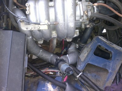

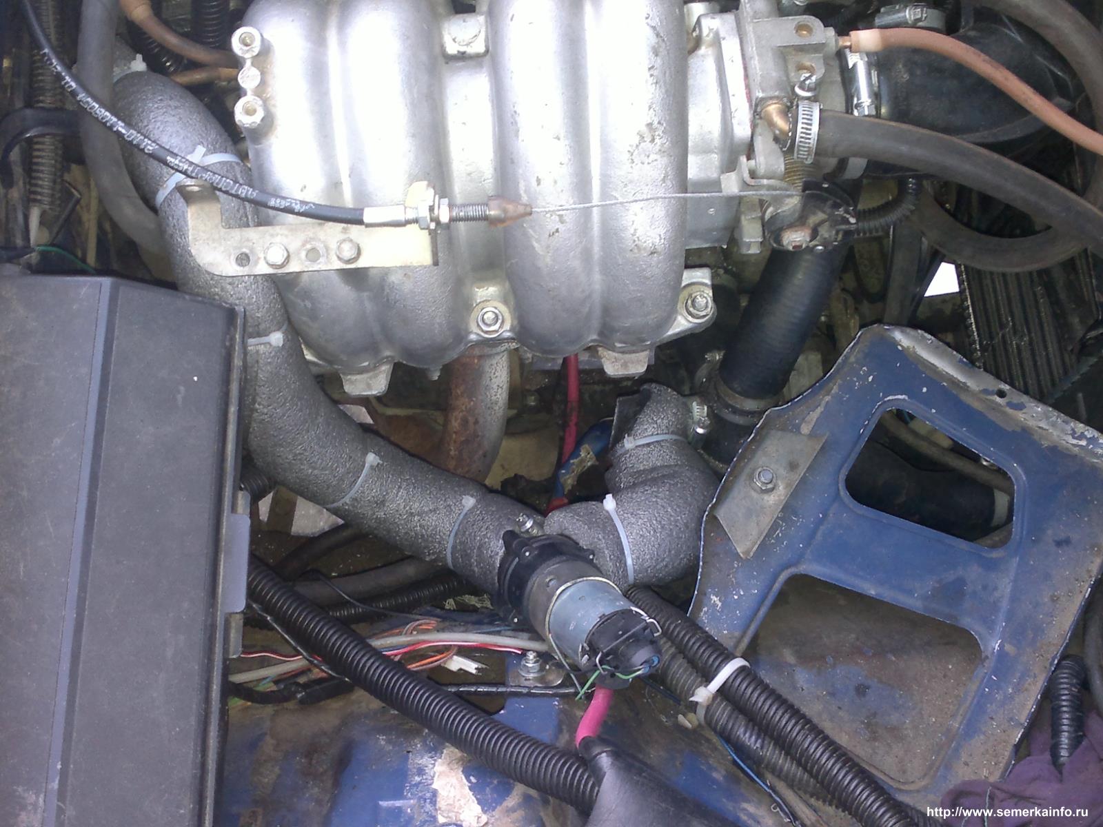

Re: Предпусковой подогрев двигателя
Непрочитанное сообщение Medved@790 » Чт янв 03, 2013 14:34:25
утеплился недавно бошевской помпой и утеплителем патрубков
Непрочитанное сообщение Tazik » Чт янв 03, 2013 14:50:07
Medved@790 писал(а):утеплился недавно бошевской помпой и утеплителем патрубков
можно поподробнее что за подогреватель и как запитывается?
