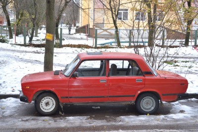

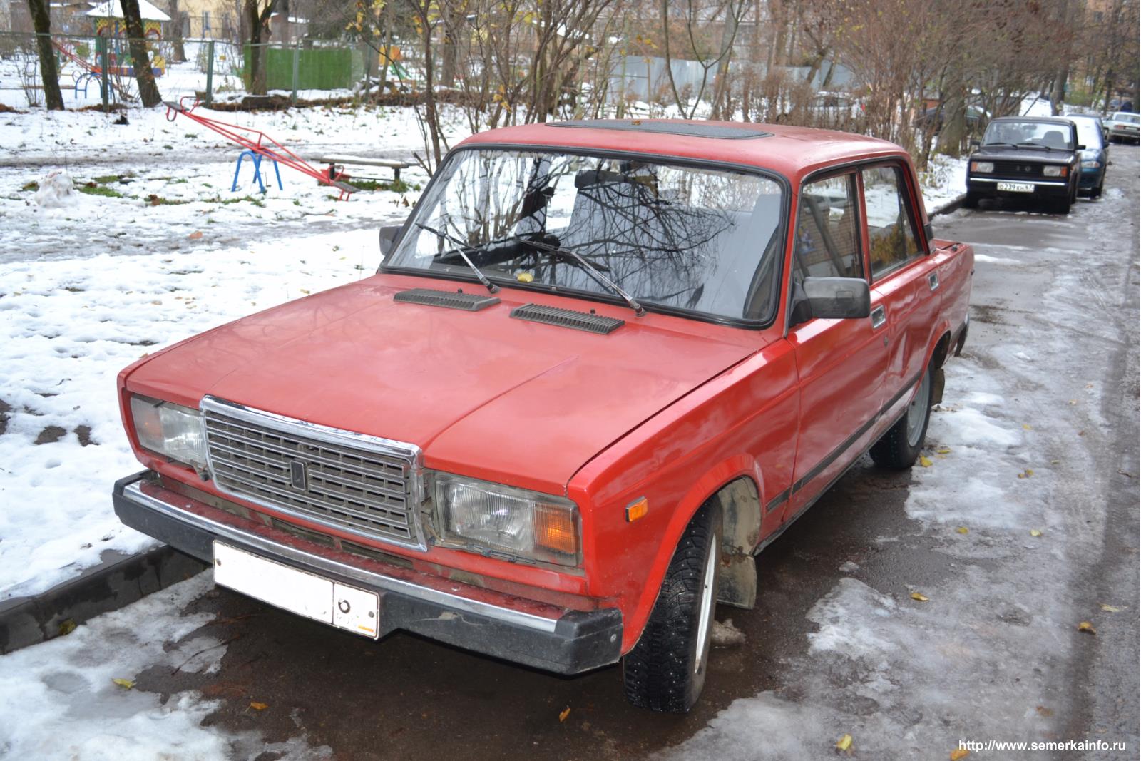

фото давай. интересно посмотреть на технику 90х годов.

Ждём фотки машины.

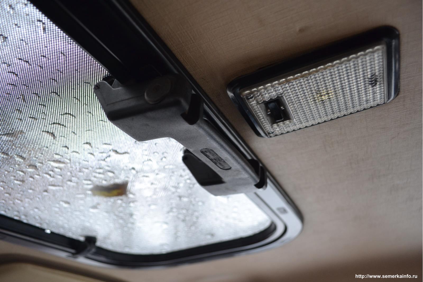

Интересный экземпляр, очень понравился люк, не течет?

Спасибо. Люк пока не течет. Но в скором времени обработаю герметиком. Завтра погоню в сервис. Течь тосола устранять. Буду думать о тормозах. Барабанные тормоза уже еле дышат. тормозной путь большой. Ищу авто на запчасти, чтобы дисковые снять тормоза и к себе установить. Вчера смазал дверь переднию водительскую ВД-шкой. Срип пропал. Но хруст-щелчок остался, при открытии/закрытии. Не знаю как называется деталь что щелкает.Haris22 писал(а):Интересный экземпляр, очень понравился люк, не течет?

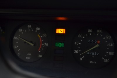

Проблема с зарядом аккумулятора. при включении дальнего света + поворотников, стрелка индикатора заряда скачет в красную зону. заряд на холостых 12,5 на оборотах 13,9.
Посоветуйте, что делать с обдувом лобового стекла?

Вот когда ХХ будет положенные 900 об, тогда и зарядка на ХХ в норму придетTeila_bob писал(а): проблема с холостыми оборотами. 300-400 оборотов на холостом.
А на дрыгание стрелки вместе с поворотами не обращай внимания. Это баг в классической и не только приборке, в Газели так же прыгает. Достаточно включить поворотник и замерить напряжение на аккуме, там все стабильно

Машинка хорошо выглядит для своих лет. Особенно понравился люк на крыше)
Капот красился или просто краска потускнела? Полирнуть бы
Лол, а я то всю жизнь думал это напруга реально так скачетЙожык писал(а): А на дрыгание стрелки вместе с поворотами не обращай внимания. Это баг в классической и не только приборке, в Газели так же прыгает. Достаточно включить поворотник и замерить напряжение на аккуме, там все стабильно
Как регулировать обороты ХХ

Красился капот и крыша. Летом, если найду знакомых, то буду перекрашивать и приводить кузов в порядок.mvk843 писал(а): Капот красился или просто краска потускнела? Полирнуть бы

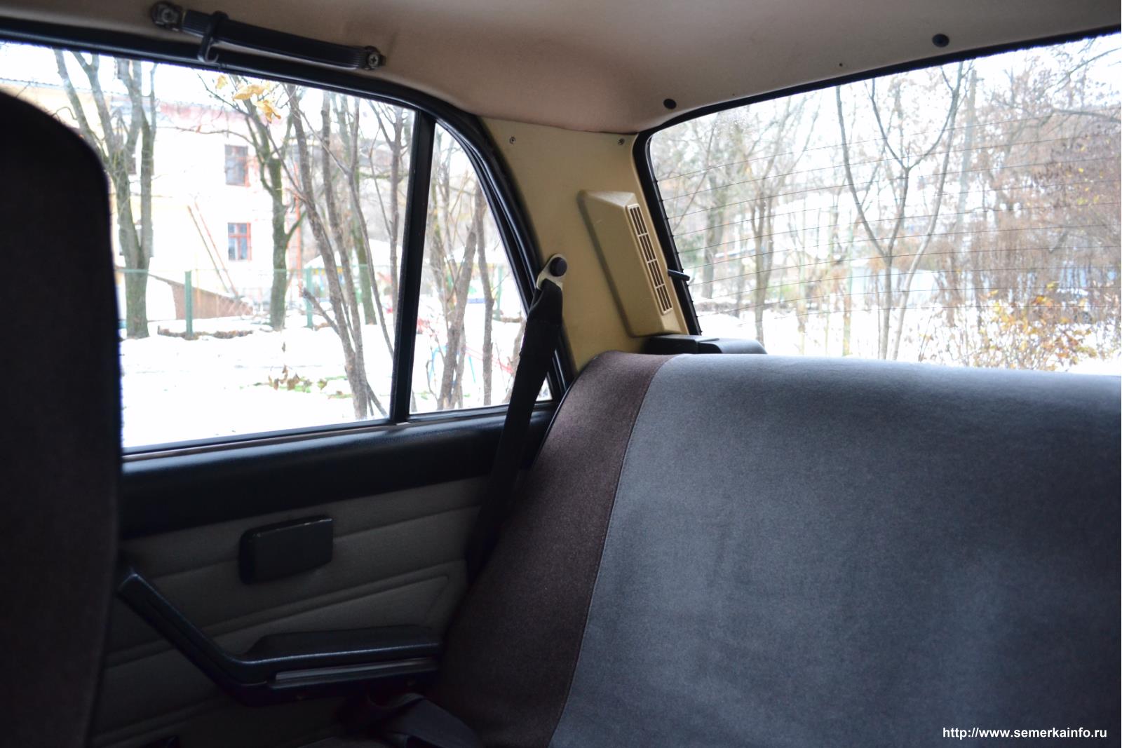

карпетом красиво. правда пыль тряпочкой как со стоковых не сотрешь. но красота требует жертв
