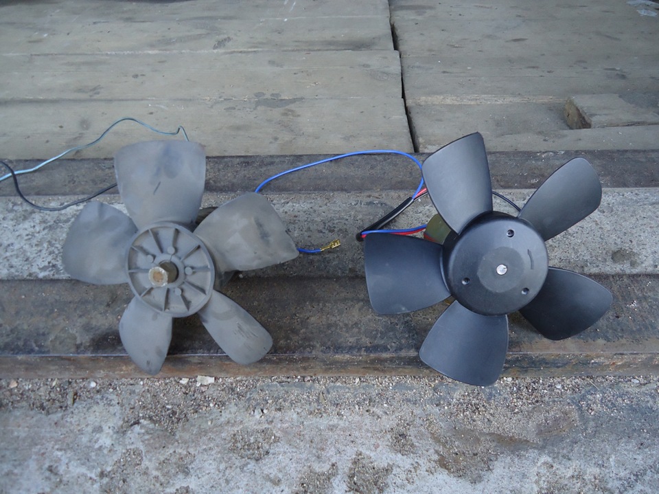

Здравствуйте, уважаемые форумчане! Хочу с вами поделиться своим печальным опытом! На моем авто стоял старый вентилятор отопителя, на втулках, который естественно выл на холоде! Было принято решение купить на подшипниках. я поехал в магазин Планета железяка , в соответствующем отделе купил мотор отопителя фирмы Luzar(не выбирал, дали такой)!Дали в коробочке, ну думаю все шикарно (фирма веников не вяжет).Приехав домой, открыл коробку, достал, осмотрел! Удивило изменение в конструкции,а именно сама крыльчатка на валу сидела не закрепленная ничем, т.е просто насадили... Позже я этот мотор поставил, отъездил 1 зиму, а на следующую зиму(прошлый год) крыльчатка все таки слетела, на дворе декабрь месяц и морозы!!! разобрав на холодувсю печку, насадил крылятку обратно подстучал по ней ( к сожалению не было клея, и время на его поиски собрал так), намучался до ужаса!!!
дальше проездил на нем также, начался новый сезон и вот опять вчера она слетела... я крайне недоволен!!! Вот советую вам, если будете покупать, смотрите чтобы крыльчатка на валу была закреплена, не покупайте LUzar!

Посмотрел в интернете фото вентиляра Лузар, и не очень понял как крыльчатка закреплена... Изображение

вот справа-он, ничем
В@cя
Сообщения: 192
Зарегистрирован: Ср апр 01, 2009 21:06:14
Модель авто: ваз 21043
Откуда: Московская область
Re: вентилятор отопителя фирмы LUZAR не покупать!
Непрочитанное сообщение В@cя » Пт ноя 09, 2012 20:32:02
посадка с натягом)))

Непрочитанное сообщение В@cя » Пт ноя 09, 2012 21:39:35
ну вы сейчас называете это брак, тогда это было видно как просто новая конструкция, да и сейчас это такая конструкция, на фото видно

Вот современный Лузар из их каталога. http://www.luzar.ru/katalog/LFh+0101.html
Пытался увеличить картинку - вроде крепление по-прежнему. Однако балансировка крыльчатки теперь весьма прикольно выглядит. LOL

Zayec писал(а):Вот современный Лузар из их каталога. http://www.luzar.ru/katalog/LFh+0101.html
Увеличил я картинку и вижу, что крепление крыльчатки никакое - обычная напрессовка.
Это - минус Два.
Балансировка крыльчатки не просто прикольная, а смешная - улетит нафик и нет её.
Это - минус Три.
Итак: три минуса в пользу того, чтоб не брать такой моторчик.
