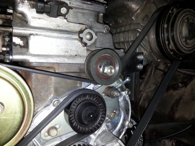

Мотор в машине... раскидал проводку... переделываем нижнее крепление генератора:) и заказали верхнее крепление компрессора

Medved@790 писал(а):с компрессором типа рутс как я понял.
ага))) он самый) точнее Toyota sc14
Medved@790 писал(а):справа он ухом по лонжерону долбить начал после подтяжки.
Странно... у меня 214й не долбал даже на крайнем... и приораген с 214 крышкой не долбит...
Medved@790 писал(а):Илья, когда запуск?
в понедельник все известно буит по гибам и куллеру, тогда и известна буит дата запуска... а так дело за малым: покрасить кронштейны, доделать проводку, всего лишь придумать как крепить куллер и где, ну и конечно же, сварить трубы к нему :psih:
Дай Бог к первому числу она подет ;)
кстати, чет сижу, бошку ломаю... возбуждение приорогена как на релюхах собрать, а то на приборке от FERRUM штатную приоросхему не организуешь...

у меня маркировка 2112, ухо в другую сторону вывернуто, его как раз слева надо ставить. Про возбуждение грамотное обратись в тему про гену, виклорд делал просто на релюхе от замка-все работала и просад меньше стал.

Мишк, по моему дешевле купить 214ю крышку,чем крепления шнивовские))) когда музыкой занимаесся, тогда да-туда второй генер, а вот когда гражданка.... ток за помпой следить и все)))

Ильюх, крышка итак 214я, ток со стандартным креплением гены не канает 214й натяжитель-один фиг отлив под дпкв мешать будет, это надо либо обводной ролик корячить слева либо гену туда ставить, что я и собираюсь сделать когда уберу родной БН. Инж скоро!

Непрочитанное сообщение dia-v » Сб дек 08, 2012 9:48:07
214???? не знаю... у меня не было даже когда мотор отрывал подушки:) второй ролик все равно корячить:) даже если ты гену перенесешь)) короче над буит делать как на стоковой шниве:)

ну я ж тебе говорю ухо у гены с другой стороны, ремень 5рк905 (меньше нельзя) и без роликов пока, подушки новые, будем сток делать

ну сам написал что крышка 214я))))) а у 214 ближе к блоку, а вот у 23й ухо как у приоры-калины... т.е. ближе к лонжерону...

въехал о чем ты!!!!! ты о крышке КВ, а я о крышке генератора))) и крышка КВ с натяжителем это 2123, а без натяжителя с отливом под дпкв это 214я)

я тебя запутал))) крышка двигана шнивовския с натяжителем 2123, гена в упор к лонжерону стоит 2112 маркировка...
