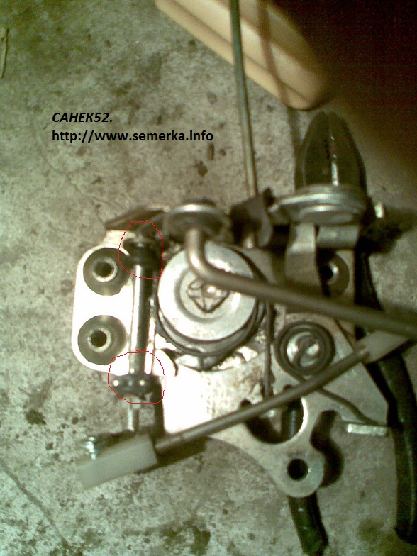

Molnija6 писал(а):правая дверь открывается с ключа норм, а закрываться с ключа никак
тоже было. Снимал замок: там втулочка вылетела одним концом и приподнималась. Пократил-повертел - увидел :yes: . Впихнул обратно - все норм :thum1: . Личинку трясти и тяги шаманить бестолку :no:
смотри, где обвел

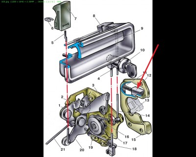

Юджин писал(а):Двери закрываются только если бахнуть не слабо!Как отрегулировать?подходять ли другие замки на семерку?
перенесено
Смазать нужно подвижный фиксатор под № 12
