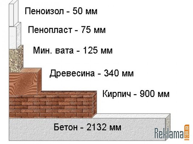

Так же хочется заметить, что нормальный пенопласт не горит (хотя, может и поддерживает горение). А пена, как правило (если не электрическая, конечно) горит только на ура

Fiks 032весь питер так строится. Пенопласт, на него плиту заливают и строятся. Так же этот пенопласт кладут по дороги....Ну и как пенопласт через бетон пройдет?
чтобы "вонять"

И я о том же.ни кола писал(а):Ну и как пенопласт через бетон пройдет? чтобы "вонять"
Хотя там пенопласт оставался снаружи бетонаFiks 032 писал(а):Я гдето видел что делают опалубку из пенопласта потом заливают её бетоном отделывают и живут в этих домах.

Сложный вопрос. Я уже все мозги заплёл с этими поборниками экологии на ровном месте. Думаю, что если внутренняя кладка без щелей, штукатурка не дырявая, обои целыедим 99 писал(а):Интересно что скажет товарищ Буйный.

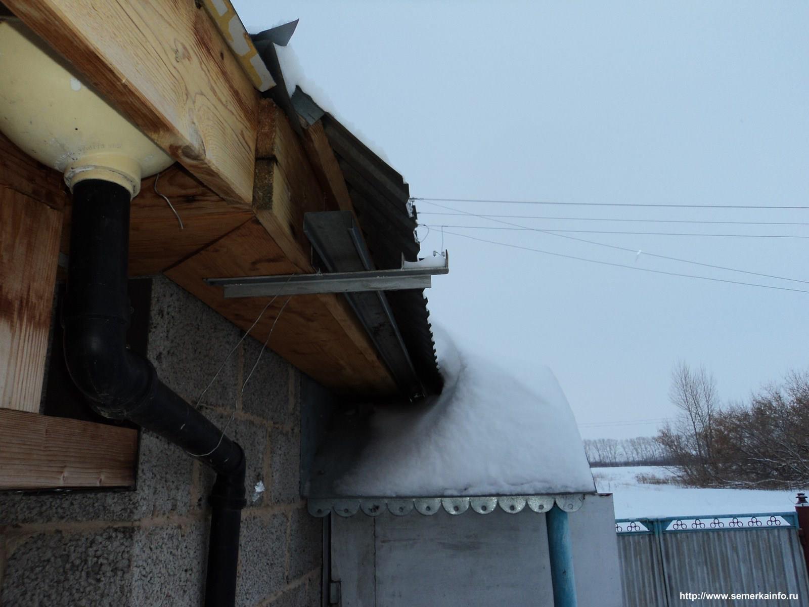

Вот фотки желобов съемных,длина больше 7 м. Простой профиль.

А какой именно скос?рустем писал(а):Задний скос крыши не коротковат?
Та вроде нормально всё получилось, стены сухие а больше и не надо. этож гараж.

А,ну тогда ладно.Просто подозрительно темными показались шлакоблоки в нижнем ряду и фундамент зеленоватый окрас имеет.Или показалось?

рустем писал(а):фундамент зеленоватый окрас имеет
А по планам там ещё водосточную систему сделать (вдоль гаража, где окно ) прикинули выйдет в районе 600грн. щас подсобираем затаримся материалами и в бой опять.

а если снег с ледком сползет, уголки не поотрывает?рустем писал(а):Вот фотки желобов съемных,длина больше 7 м. Простой профиль.
А с профилем идейка
За своими желобами наблюдал на той неделе, снега сходило много - все цело.
повторю сами желоба
Вентиляцию ямы вижу а где вентиляция гаража?

вентиляция есть по бокам гаража.zalex писал(а):Вентиляцию ямы вижу а где вентиляция гаража?
а вот насчёт водостока
я так понял это профиль гдето 100-тый? удобно и просто поломало льдом не жалко купил новый и поставил, или отрихтовал, а пластик треснул всё меняй на новый.zalex писал(а):А с профилем идейка

Не,они небольшие по площади,да и снег-лед не собираются в большом количестве,само сползает.zalex писал(а):а если снег с ледком сползет, уголки не поотрывает?
50 мм,не больше.Дождей в последние годы не так много,справляются.Ну а что мимо,так там цветник,нехай поливает.дим 99 писал(а):я так понял это профиль гдето 100-тый?
