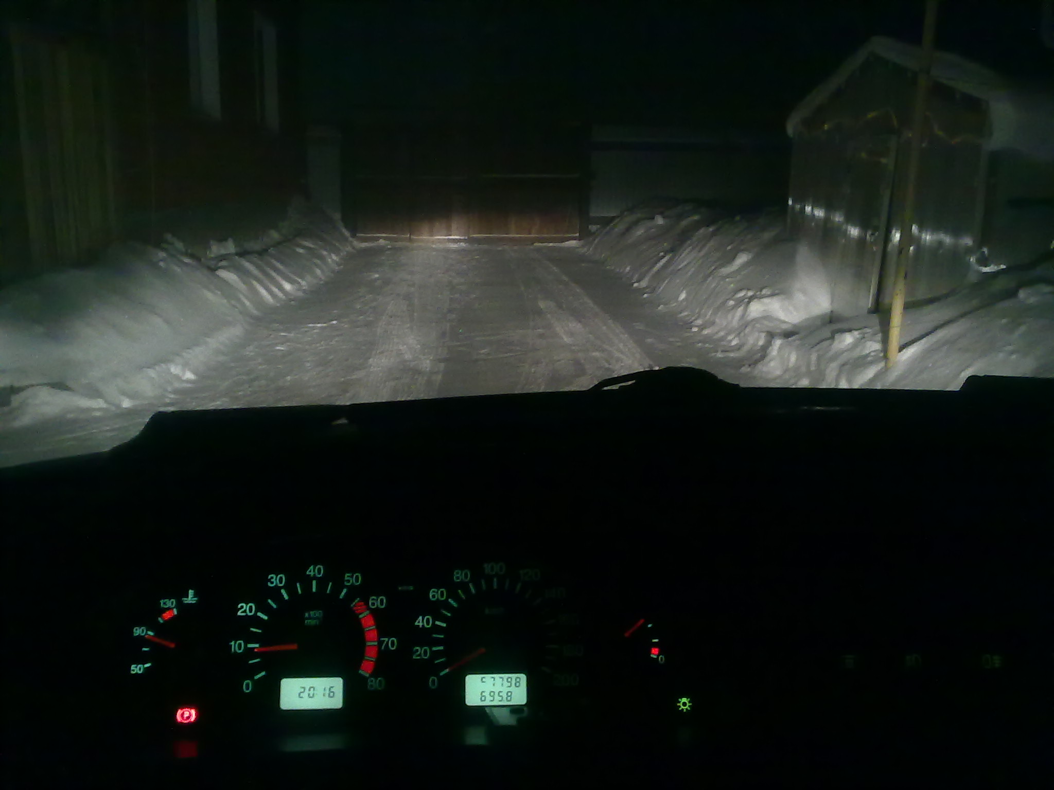

Вот так светит опущенный и не отрегулированный ближний свет на шниве)))
Кто-то спрашивал про лампочки. В левой фаре - новая филипс премиум +30%. В правой не помню что)) Филипс ярче.

чет по фото не особо заметна разница между лампами, а в приборке чать одна лампа подсветки не сгорела!?!????

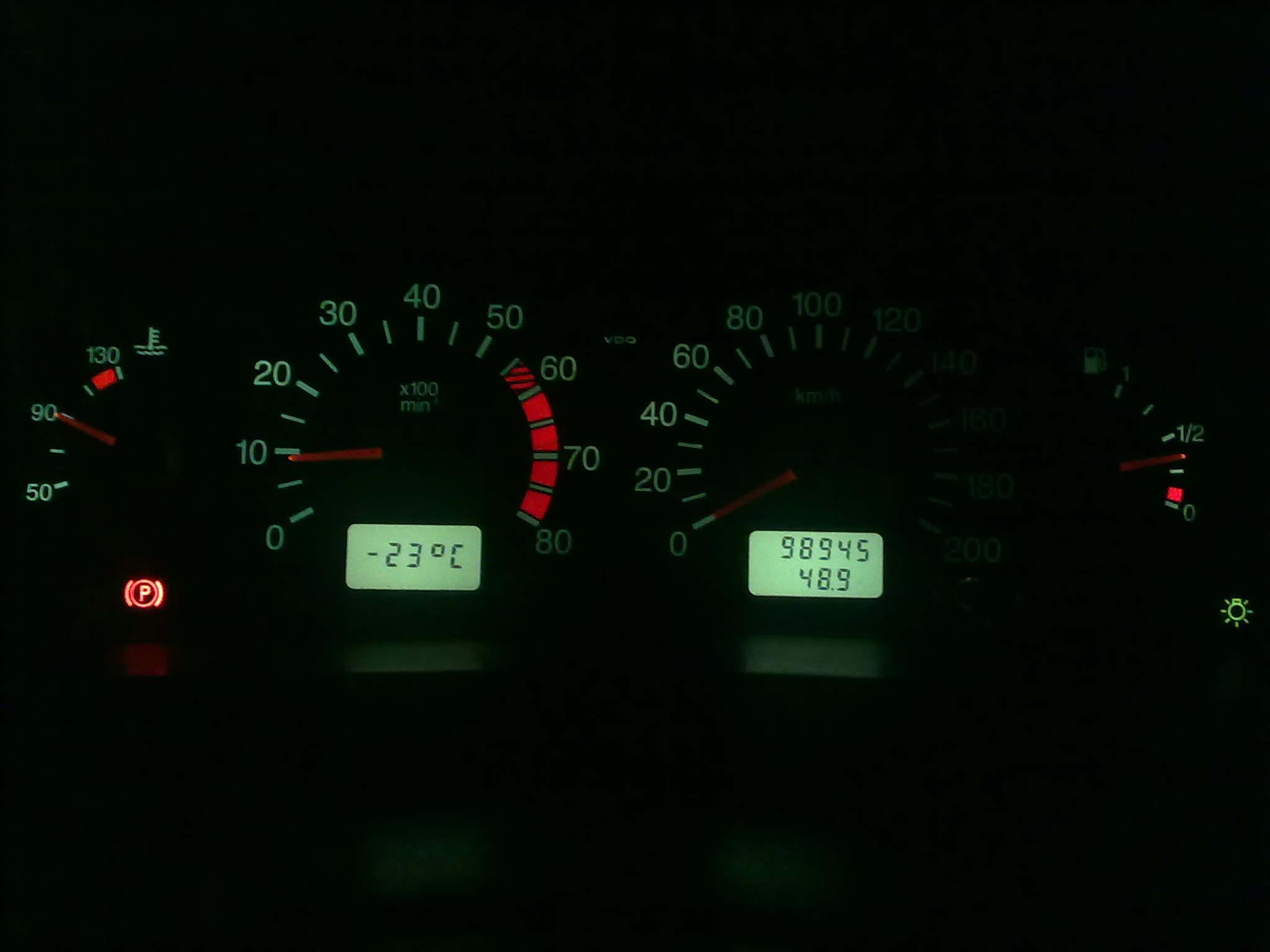

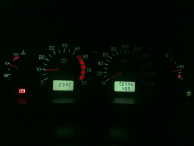

А что компутер за гарбыль показывает на тахометре, что то цифра какая то странная:) это всегда так?
Re: Шевроле Нива / Ваз 2123 (Вованн)
Непрочитанное сообщение Вованн » Чт янв 10, 2013 10:21:51
Внизу на воротах видно, что от левой лампы пятно ярче. Если поднять фары - будет лучше видно. Отъехал далеко просто))
В приборке лампа не сгорела, но уже хуже светит. Скоро сгорит))
странная цифра - это 9. Если надавить на крутилку/кнопку рядом с дисплейчиком - цифра будет нормальная))

Про лампы я спрашивал :i
Если присмотреться оно заметно, левая ярче. (на воротах видна разница).
