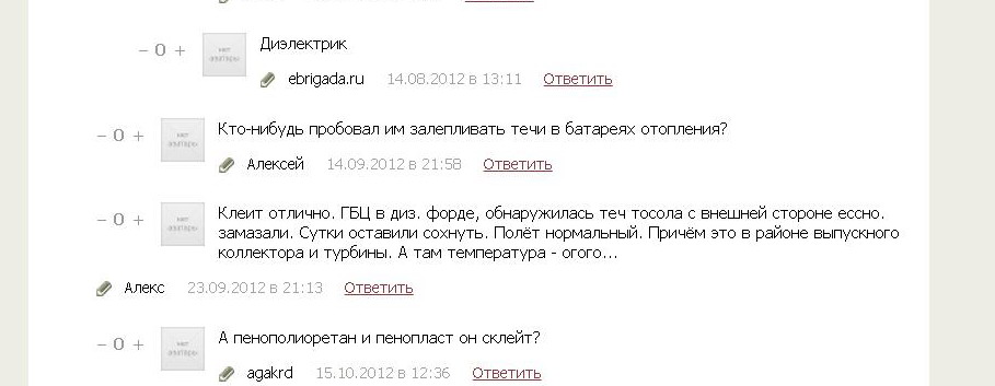

Нужно хорошо ошкурить место заплаты для улучшения адгезии. А в твоём случае там отпадать некуда, всё будет прижато. Я бы попробовал волшебный Поксипол (POXIPOL).

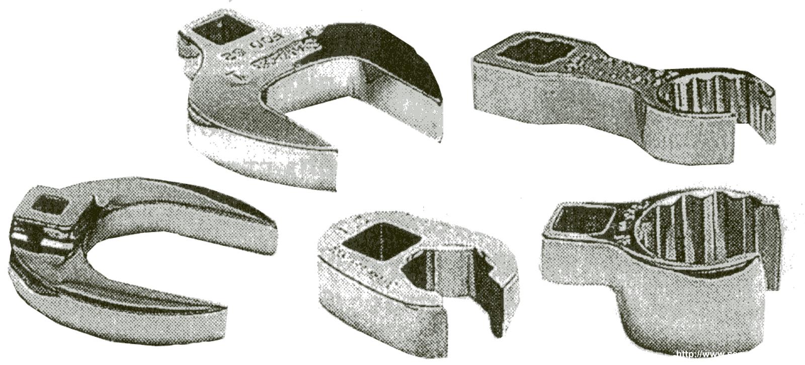

Кто-нибудь видел спец ключ для регулировки клапанов? Он типа накидного но имеет прорезь впереди чтоб одеваться на гайку. Из обычного накидного такой не сделаешь,матерал не тот. А мастер таким регулирует,говорит продаются такие ключи но я нигде не смог найти.

Есть 5-тигранные накидные ключи с прорезью на одну грань.

Поищи ключ с очень широкими губками.

У меня есть пеноксил аква. Он в водных условиях применяется. металы слепливает написано. Ну вобщем попробовал я кусочек просто приклеить к коллектору.... вот ночь простояло и слабо....отковырнул ножом.. и он не застыл сильно.... Хотя я поверхность не зачищал и не обезжиривал. и взял от куска "пластилина" сбоку часть - тоесть не в нужной пропорции компоненты оказались. Вобщем сначала попробую шоб заварили раковину. А потом уж лепить буду. тут рядом просто есть сварщики алюминия.

у меня был такой ключ - как на первом фото (нижний-посредине) тока с рукояткой, да дед мой выпросил, а покупал я его на авто рынке.
на всяк случай кидаю фото, может и пригодятся
и ссылку, по теме но без спец ключа http://car-exotic.com/vaz-cars/vaz-lada ... ne-11.html

Чет мне кажется, что на последнем фото (на малиновом фоне) - это чтобы травмироваться.

не знаю - не пробовал
